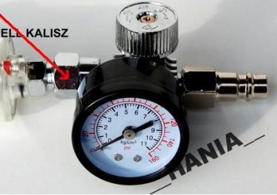

bo zastanawia mnie jeszcze jedno piszecie ze najlepszy waz 10mm no ale reduktor pod pistoletem ma srednice 4mm otwór (wiem bo dorabialem koncuweczke bo mi sie urwala )czy to nie zmniejsza powietrza

Kolega dobrze Ci radzi najlepszy sposób to zamonotwaæ reduktor na ¶cianie, je¶li sprê¿arka bije do 8 atmosfer to ustaw 5 na reduktorze przyda³ by siê nanometr przed pistolet, ¿eby sprawdziæ jak z piêciu na reduktorze obni¿a ci¶nienie trzymaj±c spust odpalany w pistolecie, nie wiem co to za pistolet ale hvlp jade na 2,2 ci¶nienia trzymaj±c odpalony spust, jak pistolet przerywa to wydawa³o by siê ¿e lakier masz zbyt gêsty do dyszy w pistolecie, wykonaj to samo na rozpuszczalniku, jak efekt zniknie, to wiesz w czym problem, a je¶li nie to przy takiej wydajno¶ci kompresora zainwestuj w ten nanometr i czekaj gdy ci¶nienie znacz±co spada.
