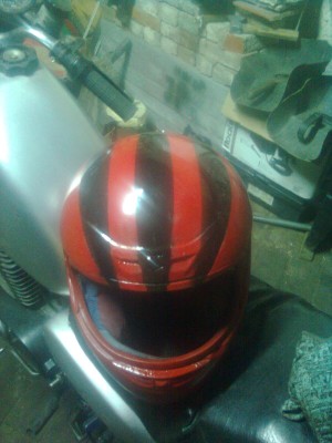

magik16
Wys³any: 2010-08-29, 09:14
0
UP DOWN
Przemo
Pomóg³: 4 razy
Posty: 57
Sk±d: Mokrzeszów
Homer jak sie ma troche powietrza to starcza jak odpowiednio pomyslisz i nie mow mi ze sie nie da jak sie da :devil: Pistolet to jakis chinczyk ale nie wiem jaki bo nic nie pisze a lezal ok. 3 lat na strychu ale lakieruje sie fajnie gladziutkie takei jak powinno byc ;) Nie ma zeczy nie mozliwych
Plik ¶ci±gniêto 293 raz(y) 272.36 KB
Mart-Dent
Wys³any: 2010-08-29, 10:53
0
UP DOWN
Pomóg³: 4 razy
Posty: 178
magik16 napisa³/a:
I pokaza³ kask :rotfl: :rotfl: :rotfl: :rotfl: :rotfl: :rotfl:
Homer S.
Wys³any: 2010-08-29, 11:47
0
UP DOWN
Pomóg³: 19 razy
Posty: 861
magik16 napisa³/a:
Nie no zwracam honor ful wypas :help: :shock: ^^ pêdzlem pasy mo¿na pomalowaæ a lakier prosto z puszki wylaæ i te¿ siê ³adnie rozleje a co za du¿o to skapie na ziemie i tak te¿ siê da. :tak:
Pomys³y z cyklu ,,Pomys³owy Dobromil,, czy ,,Mc Gaiwer ,, Panowie to nie to forum tu Ludzie wymieniaj± do¶wiadczenia i siê ucz± a wypisywanie jak to ja .......... :help:

magik16
Wys³any: 2010-08-29, 16:09
0
UP DOWN
Przemo
Pomóg³: 4 razy
Posty: 57
Sk±d: Mokrzeszów
Mialem przez to namysli ze jak odpowiednio rozplanujesz powietrze to sie da .Jak czujesz sie obrazony to sory. Pokazalem kask bo nie malowalem ostatnio auta i nie mam zdjec nie zajmuje sie tym zawodowo tylko tak od czasu do czasu.Wiem jedno ze moj pistol zuzywa mniej niz 160l/m wiec starcza
Robertlodz09
Wys³any: 2010-08-30, 07:26
0
UP DOWN
Pomóg³: 61 razy
Posty: 3387
Sk±d: £ód¿
Te auta s± "podobnie" pomalowane jak ten kask? ;) Pozdrawiam! :spoko:
Pozrowienia dla wszystkich posiadaczy "potê¿nych sprê¿arek" 24 litrowych ;)
- "Niech ich moc bedzie z wami" ;)
ps. Mo¿e kolega zapoda zdjêcie tego pistoletu? :tak:
magik16
Wys³any: 2010-08-30, 07:59
0
UP DOWN
Przemo
Pomóg³: 4 razy
Posty: 57
Sk±d: Mokrzeszów
To nie jest lakier jestes takim zawodowcem i nie zauwazyles? dziwne
Robertlodz09
Wys³any: 2010-08-30, 09:35
0
UP DOWN
Pomóg³: 61 razy
Posty: 3387
Sk±d: £ód¿
Dlatego napisa³em "pomalowany" kolego amatorze :tak: Podsy³asz zdjêcia "elementów" które nie by³y malowane tym twoim "super sprzetem"? Czekamy na foto tego "super oszczêdnego" pistoletu ;) Poka¿ go wszystkim ,niech ta twoja "tajna broñ" cudowna "wunderwaffe" bedzie podziwiana na forum ,nie ukrywaj jej :tak: :spoko: Pozdrawiam! :spoko:
