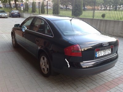

witam wszytkich robi³em zaprawke dzisiaj na zderzaku i jest z³y odcien widac ze by³o robione moze zle odcio³em klar bo widac przejscie czy moze mi ktos powiedziec co nie tak robi³em oczywiscie malowa³em pistoletem nie sprajem ,pierwsze baza potem kalr potem rozpuszczlnik do cieniownia i tak widac ze robione by³o, mimo polerki papierem 2000 potem g3 dalej efekt kiepski.prosze o radê, za³aczam zdiecie zaznaczy³em miejsce jakie lakierowa³em

zly odcien czyli chyba baze zle dobrali . jak te metody nie pomogly to ... Zostaje chyba tylko na nowo malowac. Ale niech wypowie sie ktos inny na ten temat bo nie chce cie wprowadzac w blad

baza wed³ug nr lakieru raczej powinna byc ok, mnie sie wydaje ze za ma³o zmatowa³em bezbarwnego
lub za wczesnie uzy³em rozp do cieniowania

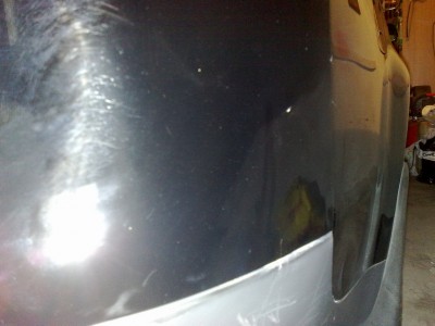

do³anczam zdiecie jak to wysz³o bo w³asnie zrobi³em
Plik ¶ci±gniêto 76 raz(y) 417.37 KB
Plik ¶ci±gniêto 64 raz(y) 417.37 KB

@nitro324...Twoj tok myslenia idzie w dobrym kierunku. Zaprawka wcale nie jest taka prosta do wykonania jak sie wydaje. Musisz sobie zrobic duzo wiecej miejsca na naprawe..niz zajmie sama zaprawka. A mianowicie wymatowujesz wloknina np.3M koloru miedzianego z dodatkiem pasty matujacej 3M...wychodzac jak juz pisalem za miejsce naprawy. Po wykonaniu pozostalych czynnosci przystepujesz do lakierowania.
Nakladasz baze z wycieniowaniem..nastepnie klar, wychodzac poza miejsce lakierowane baza. Osobiscie odkurz po klarze, rozpuszczam czystym ropuszczalnikiem do cieniowania.. choc sa i inne metody, np. z domieszka klaru..
Po wyschnieciu...nie matuje zadnym papierkiem, poprostu sama polerka.
W Twoim przypadku..podejrzewam, ze mogles za krotko polozyc klar na bazie.
Podczas matowania przejscia papierkiem, mogles przetrzec sie do bazy..
Zdjecie niestety nie oddaje pelnej wizji..stad tylko domniemania.. :spoko:

w³asnie mnie tez tak siê wydaje za za ma³o zmatowalem ,czyli teraz musze wiecej zmatowaæ tylko o ile wiecej mozesz mi to kolego jakos oznaczyc na zdieciu co ile mniej tzn ile bazy ile klaru ile rozp do ciniownia.pozdraw

Teraz to juz musisz polozyc baze poza obszar wczesniej naprawiany..
Lakier dasz przypuscmy 10 cm poza baze..
Rozpuscisz odkurz z lakieru na kolejnych 10 cm..
Czyli wymatuj o kolejne 10-15 cm dalej...tak, zebys nie wyjechal rozpuchem do cieniowania na obszar niematowany. :)
