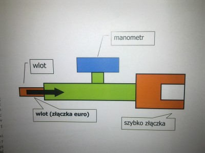

Witam wszystkich, mam takie pytanko co bêdzie lepsze reduktor ci¶nienia z manometrem przed pistoletem, czy przyrz±dzik z manometrem podpinany bezpo¶rednio pod pistolet na którym mamy widoczne ci¶nienie jakie jest przed samym pistoletem? Chodzi mi g³ównie o ustawienie ci¶nienia dla pistoletu, a konkretnie Dewilbisa GTi
- Zadaje takie pytanko bo mam zamiar kupiæ w/w reduktor lub wykonaæ samodzielnie przyrz±dzik z manometrem do pomiaru albo podgl±du ci¶nienia jakie jest przed samym pistoletem.
Z góry dziêki za wszelk± pomoc. :)
Poni¿ej zdjêcie przyrz±dziku :)

Musze powiedzieæ, ¿e jako¶ nie mam przekonania do reduktora przed pistoletem poniewarz mo¿e on zmniejszaæ przep³yw powietrza, tutaj mogê siê myliæ, a mi g³ównie chodzi ¿eby ustawiæ ci¶nienie na pistolecie 2 atm i wypi±æ przyrz±d, a nie lataæ z nim podczas ca³ego malowania.Wydaje mi siê, ¿e efekt bêdzie taki sam jak zobaczê jakie ci¶nienie mam przed pistoletem a jakie na reduktorze g³ównym i wtedy ustawiê sobie te 2 atm. Wiem ¿e koszt takiego reduktora to koszt 20-30 z³.
Chcia³bym wiedzieæ co wy jako bardziej do¶wiadczeni w tym temacie s±dzicie, bo je¶li nie ma sêsu z tym przyrz±dzikiem to po prostu zajadê i kupiê reduktor.

ja rozumiem ze wypiac manometr i ustawic na gunie...tylko czy twoj pistolet ma taka mozliwosc??...Przy spadku cisnienia w kompresorze pistolet to odczuje...Ja mam podpiety manometr pod pistolet i wcale mi nie przeszkadza,w kazdym momencie moge sobie kontrolowac cisnienie i wiem ile daje kompresor w danej chwili...Gabaryty w niczym nie przeszkadzaja.Kup sobie taki i zobacz jak Ci sie na nim pracuje,jak nie bedziesz zadowolony to kombinuj dlaj.powodzenia. :spoko:

Chodzi o to ¿e jak masz reduktor pod pistoletem to znasz warto¶æ ci¶nienia na pistolecie dlatego nie interesuje Cie d³ugo¶æ przewodu oraz zawsze masz ten parametr pod okiem.

Zrobi³em przyrz±dzik, mam te¿ nagrany filmik, z próby regulacji ci¶nienia tylko niewiem jak go umie¶ciæ na forum ? poratujcie co i jak zrobiæ

ci¶nienie ustawione na reduktorze 2.6 podczas pracy spad³o do 2,4
na pistolecie 2.1 wiêc chyba powinno byæ dobre pod ten pistolet bo jak ju¿ wiemy dewilbis pracuje na 2 atm
Dla ¶cis³o¶ci
-w±¿ 10m ¶rednica wew. 10mm semperit
- reduktor 1/2 cala z odwadniaczem przed nim ta wielka czerwona butla to
- filtr z wêglem aktywnym
- a jeszcze przed nim odwadniacz 1/2 cala
- instalacja wykonana z pcv 3/4 cala
- ci¶nienie w instalacji 6,5 atm regulowane ogromnym reduktorem zaraz po wyj¶ciu ze zbiornika na instalacjê, a w zbiorniku jest 8atm.
My¶lê ¿e to dobre rozwi±zanie bo w instalacji panuje ca³y czas takie samo ci¶nienie. :?:
Chyba powinno to zdaæ egzamin panowie jak my¶licie ?
Ustawian sobie odpowiednie ci¶nienie na g³uwnym reduktorze, odpinam przyrz±dzik i spokojnie malujê sobie autko.
Je¶li jestem w b³êdzie to proszê piszcie piszcie i jeszcze raz piszcie czy jest co¶ w tym sesownego co zrobi³em i czy mo¿e to zdaæ egzamin. :)

wszystko spoko tylko nie lepiej daæ 30z³ za reduktor pod pistolet i zrobic go sobie na szybkoz³±czki zêby mo¿na by³o do innych gunów mieæ????ja tak mam i jest spoko

Teraz musisz sprawdzic czy bez tego dodatkowego zwê¿enia cisnienie na reduktorze nie spadnie bardziej.
Jesli masz odpowiedni przep³yw to bedzie ok a jesli jednak spadnie bardziej to znaczy ze t³umi ci troche i na pistol nie dochodzi odpowiednia ilosc luftu.
Kumasz?
No i na filmiku nie widac tego urz±dzenia kontrolnego.
Jego srednice w srodku ??? szybkoz³±czki srednice ??? To wszystko jest wa¿ne.
Zreszt± mozna tez s³uchowo stwierdzic czy nie t³umi porównuj±c przy wcisnietym cynglu szum z manometrem i bez.

Porównywa³em jak mówisz z moim przyrz±dzikiem i bez, w odg³osie niema ¿adnej ru¿nicy. ¦rednica wew. wynosi 10mm wiêc raczej niema mowy o spadku przep³ywu a je¶li chodzi o z³±czki to standardowo bêdzie jakie¶ przewêrzenie, ale to chyba nie bêdzie a¿ tak chamowa³o przep³ywu?
Sam taki ma³y reduktorek przed samym pistoletem te¿ mo¿e mie¶ ograniczon± przepustowo¶æ bo przeciez to 1/4 cala. Mierzy³em ci¶nienie na pistolecie do przedmuchiwania i raczej spadku przep³ywu nie by³o, tylko jak za³o¿y³em filterek z dewilbisa to py³ spadek ci¶nienia na pistolecie o 0,2 atm.
a jak wypnê przyrz±dzik to ci¶nienie mo¿e tylko wzrosn±æ. By³em zdziwiony ¿e jest taki ma³y spadek ci¶nienia z 2,6 a na pistolecie 2,1 czyli 0,5 atm, mo¿e to ¶wiadczyæ chyba o dobrej przepustowo¶ci instalacji i ¿e jest odpowiedni przep³yw powietrza, bo je¶li by by³a du¿a ró¿nica to mog³o by ¶wiadczyæ o nie wydolnej instalacji.
U mnie d³u. instalacji wynosi ok 11m, wiêc my¶lê ¿e jest spoko :)
Prosi³ bym fachowców z dziedziny przep³ywów powietrza o wypowiedzenie siê w tej materi :help: zrobie jeszcze zdjêcie przyrz±dziku oraz stacji powietrza, za godzinkê powinny byæ na forum :)

Na 12 metrach (lub 10) o przekroju 9 czy 10 mm spadek jest 0.6 atm.
I tyle wiecej, niz wymaga pistolet, trzeba nastawic na reduktorze na scianie czy sprezarce.

Mlody24, ja lece na takim samym gti i mam nanometr pod nim. Na g³ównym reduktorze mam 6 bar a potem skrêcone pod gunem na 2.0. Nie ma prawa skakaæ ci¶nienie.
