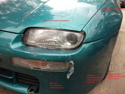

Wys³any: 2010-07-20, 07:43   Pro¶ba o ocenê ile mo¿e kosztowaæ naprawa po st³uczce
0
UP DOWN
Posty: 2
Jak w tytule zwracam siê z pro¶b± o ocenê ile orientacyjnie mo¿e kosztowaæ naprawa po delikatnej st³uczce? Uszkodzenia jak na zdjêciu w za³±czniku.
Do lakierowania zderzak, b³otnik, maska, kierunkowskaz do wymiany.
Nie chodzi o dok³adn± cenê ale orientacyjnie ile to mo¿e kosztowaæ poniewa¿ chcia³ bym wiedzieæ jakiej wyceny powinienem siê spodziewaæ od ubezpieczyciela i ile w rzeczywisto¶ci u mechanika zap³acê za to.
Je¿eli to wa¿na informacja to naprawia³ bym samochód w okolicach: lubelskie, mazowieckie w jakiej¶ mniejszej miejscowo¶ci po najni¿szych kosztach. Ale te¿ nie u jakiego¶ lakiernika z przypadku poniewa¿ zale¿y mi ¿eby kto¶ zrobi³ to tak ¿eby nie wysz³a korozja po pó³ roku.
Bêdê wdziêczny za odpowied¼.

maska 300 - 350, b³otnik 250 - 300, zderzak 200-300 w zale¿no¶ci od skomplikowania. jak pod spodem nie ruszone pod³u¿nice i pas przedni, oraz ch³odnice to mo¿e poni¿ej tysia siê zmie¶cisz. Mo¿e znajdziesz kogo¶ kto wpy³ki ci taniej porobi ale na masce to raczej nie wyjdzie piêknie. od ubezpieczyciela poni¿ej 1500 bym nie wzi±³. Mazda ma drogie czê¶ci to moze policz± ca³kowit± :D . Jak nie to do lakierni na bezgotówkowo i niech siê martwi± oni.

W mojej okolicy ceny od 150 do 250 za element
Ja to bym zrobi³ za 200 od elementu.
Z materia³ami oczywi¶cie sredniej pó³ki.

Perlowa baza po 30 zl za 100gr..na zderzak ze 200 gr. co daje 60 zl. Nie licze pozostalych materialow..Ale srednio na taki element to okolo 100 zl..
Ile Wam zostaje Panowie.. po odliczeniu podatkow, ubezpiecznia ..jakiejs amortyzacji...??

Jak dla mnie to maska 350, b³otnik 250 zderzak 300

Jednak ubezpieczyciel do¶æ rozs±dn± cenê zaproponowa³ bo trochê powy¿ej 2000 daje, wiêc raczej siê zgodzê z tym. Teraz bêdê musia³ poszukaæ jakiego¶ dobrego mechanika w okolicy. A mo¿e wiecie na ile dni pracy powinna byæ taka usterka? W 3-4 dni powinien zrobiæ blacharz? A mo¿e macie namiary na jakich¶ dobrych fachowców w okolicach Kozienic?

No malowanie z blachark± co¶ ok 2300-2500 przynajmniej u mnie.

No ja jestem z okolic pacanowa, u mnie co¶ oko³o 1800-2000

No a jest jeszcze co¶ do zrobienia czego nie ma na zdjêciach oprócz tych uszkodzonych. To cena za zrobienie auta które pokaza³e¶.

a u mnie 1400 :)
