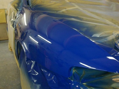

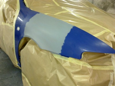

pawel1108
Wys³any: 2010-07-13, 18:40
0
UP DOWN
Pomóg³: 20 razy
Posty: 960
Sk±d: Wroc³aw
Chcia³em bardzo podziêkowac za dobre rady dot. szlifowania podk³adu,pomys³ z 400-600 na wodê okaza³ siê zbawieniem.
Zrobi³em 500 woda na twardym klocku,potem p800 woda na klocku i 1000 rêcznie woda.
Wysz³o git,nawet patrz±c z boku nie ma ju¿ fali i do³ków,teraz mo¿e byæ tylko lepiej.
Dziêkujê raz jeszcze i pozdrawiam:)

grzechoo2008
Wys³any: 2010-07-13, 19:52
0
UP DOWN
Pomóg³: 4 razy
Posty: 377
Sk±d: kuj-pom
Bardzo w³a¶ciwy efekt. :spoko: :spoko:
