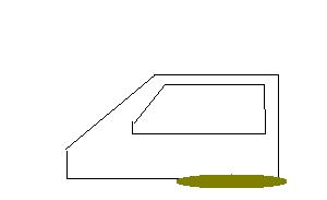

Siemka wszystkim, potrzebuje sie dowiedzieæ w sprawie drzwi(przednie)
na drzwiach pojawila sie korozja i to w takim zaEbistym miejscu, ¿e szkoda gadaæ :D
wiadomo drzwi jak drzwi czasem kto¶ zamknie normalnie , czasem kto¶ mocniej a czasem kto¶ trza¶nie nimi wiêc interesowa³y by mnie to jak to zabezpieczyæ i przed rdz± i ¿eby
nie odpad³o to. aha... cale drzwi do ponownego lakierowania.
ja bym to zrobi³ tak usun±³ rdze papierem ¶ciernym pó¼niej epox,podk³ad akryl, baza,klar
jeszcze nie usuwa³em rdzy z tych drzwi wiêc zda³a by sie te¿ jaka¶ szpachla poliestr.
albo hmm... zapytam Was :D
macie takie drzwi i co po kolei robicie i jakich materialów uzywacie :)
dodalem fotke tez, ale to nie jest twórczy rysunek :D
oznaki korozji s± znaczniejsze na wewnetrznej stronie niz na zewnetrznej :)
