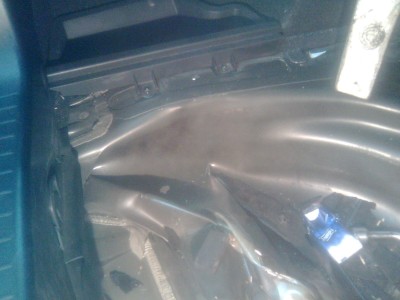

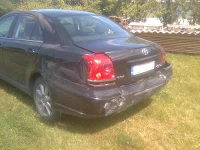

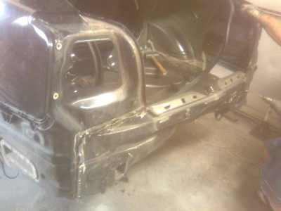

Panowie faktem jest ze jestem ciemny w sprawach naciagania karoserii ale w sprawach lakierowania ogarniam sprawe.... Dlatego pytam bym nie by³ czym¶ zaskoczony.
Ceny narzêdzi znam i wiem ze to nie s± ma³e kwoty jednak jest to swego rodzaju inwestycja. Uszkodzenia nie s± tak duze (pomiêta pod³oga z wnek± na ko³o dojazdoweowe) dlatego tez sam sie za to zabiore tymbardziej ze to mój samochód.
Dziekuje za moze niezbyt optymistyczne uwagi ale doceniam to.
Plik ¶ci±gniêto 379 raz(y) 283.42 KB

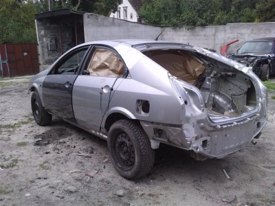

Homer S.
Wys³any: 2010-07-01, 17:44
0
UP DOWN
Pomóg³: 19 razy
Posty: 861

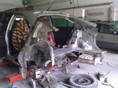

Nie wygl±da to tak gro¿nie mo¿na kupiæ drugi ty³ wszystko rozwierciæ i prze³o¿yæ .Tu przyk³ad pomimo ¿e jest na ramie ale tylko dla wygody dostêpu od do³u.
Plik ¶ci±gniêto 3805 raz(y) 127.25 KB
Plik ¶ci±gniêto 957 raz(y) 146.18 KB

Na zdjeciach to przewa¿nie wszystko wygl±da "niegro¿nie" ,jak siê ma "pojêcie" :tak: A jak kolego Homer by¶ nie mia³ w ¿yciu m³otka blacharskiego w rêkach to te¿ by¶ siê "rzuci³" na tak± naprawê? Obawiam siê ¿e nie :nie: Wszystko jest "proste" jak siê ma z tym do czynienia na codzieñ :tak: Pozdrawiam! :spoko:
siwus2007
Wys³any: 2010-07-01, 18:32
0
UP DOWN
Posty: 194
Co do zdjêæ to racja...

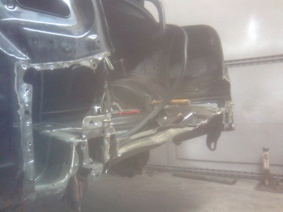

W bagazniku jest spustoszenie ale jak kolega pisze do rozwiercenia i wstawienia mig-iem nowa... pas tylni a nawet belka s± nawet ok. Tylko najpierw trzeba ciutke naprostowac te banany...

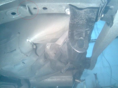

Naprawde mam czas i warunki a przedewszytskim checi. Jestem dok³adny i zawziety wiec przy pewnym wsparciu z teorii my¶le ze dam rade ;)
tu widac naszego banana od spodu jak go podgie³o
Plik ¶ci±gniêto 439 raz(y) 139.94 KB
Plik ¶ci±gniêto 690 raz(y) 183.37 KB
Plik ¶ci±gniêto 1330 raz(y) 202.58 KB

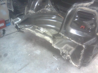

Posty: 194

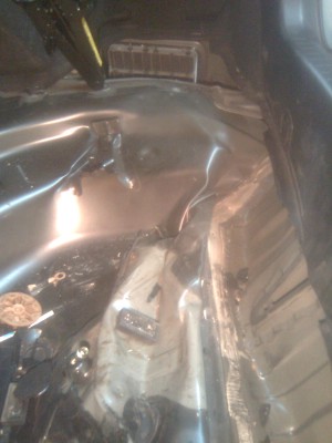

Oki dam foty jak sie zabiore do roboty bo narazie ani czasu nie mam:// W miedzy czasie bede wdziêczny za wskazówki :)
[ Dodano: 2010-07-12, 22:39 ]
Znalaz³em nareszcie chwilke czasu i zabra³em sie za rozwiercanie i demontowanie pasa tylniego...
[ Dodano: 2010-07-12, 22:42 ]
Na poczatku sz³o troszq topornie ale z czasem nabra³o sie techniki:)) Teraz rozpatrujê opcje wspawania po³owu pod³ogi ( ca³ej misy). Dlatego taka my¶l bo przy siedzeniach pod³oga jest zgrzana miedzy belka rozpieraj±c± kielichy a niechcia³bym tam bidy narobic
[ Dodano: 2010-07-12, 23:21 ]
Orientuje sie kto¶ z was gdzie moge dostac pod³oge i pas tylni do toyoty (zamiennik) bo cenu w serwisie orgina³ow sa kosmos hehe
Plik ¶ci±gniêto 670 raz(y) 192.8 KB
Plik ¶ci±gniêto 310 raz(y) 186.15 KB
Plik ¶ci±gniêto 619 raz(y) 191.63 KB
