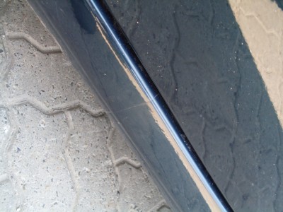

Samochód po lekkiej st³uczce parkingowej. Naprawiane w sporym warsztacie maj±cym autoryzacje fiata i lanci. Samochód Renault laguna II
w ramach naprawy:
- lakierowanie drzwi
- b³otnika tylnego
- wymiana zderzaka i jego lakierowanie.
Pierwszy raz samochodu nie odebra³em. Nie doprostowali i nie domalowali rantu b³otnika (by³o widaæ pod³ad). Ponadto w w±tpliwo¶æ podda³em po³±czenie lakieru na progu i do zastanowienia im czy mi siê wydaje czy na lakierze jest skórka pomarañczy.
Dzisiaj po 2 dniach dzwoni± ¿e autko poprawione. Poprawili jedynie rant nadkola. A i tu mam w±tpliwo¶ci. S³abo wyprostowali i na³o¿yli ze 3mm szpachli, wyra¼nie czuæ, ¿e ten rant a¿ pó³okr±g³y jest !
Ale co gorsza - po³±czenie lakieru na progu. IMHO zrobione od ta¶my, widaæ bia³± linie. pod paznokciem lakier a¿ siê "strzêpi" w tym miejscu ....
za³±czam fotki tego po³±czenia, oraz zdj boku, do oceny efektu skórki pomarañczy.
Zdjêcie 1
Zdjêcie 2
Zdjêcie 3
Zdjêcie 4

Skórki pomarañczy na zdjêciach w 100% oceniæ siê nie da, lecz ³±czenie lakieru na ostro to jest bardzo mocne przegiêcie, w takich miejscach jak progi itp. mo¿na to idealnie wycieniowaæ... a oni polecieli po bandzie robi±c na ostro.
Na progu widaæ ¿e skórka pomarañczy jest grubsza na tym co lakierowali.
Ja bym tego tak nie przyj±³!! Niech poprawiaj± po raz kolejny.

czyli ratuje ich tylko powtórne lakierowanie ?
s± jakie¶ normy, wytyczne ile szpachli mo¿na na³o¿yæ ? Czy wedle kultury blacharza ?
Po tym co zrobili na rancie nadkola, ¶miem twierdziæ, ¿e nic nie klepali - tylko szpachla :sciana:

o przej¶ciu im mówi³em za pierwszym razem. I do dzisiaj NIC z tym nie zrobili :sciana:
A kole¶ mi wmawia, ¿e w tym miejscu jest ³±czenie elementów i tak musi byæ :shock:
Jeszcze jedno zdjêcie

Robi±c takie ³±czenie starego i nowego lakieru to ja bym siê wstydzi³ nawet kluczyki zza p³ota rzuciæ klientowi,bo bym siê ze wstydu spali³.
Wiem,³atwo jest krytykowaæ innych,no ale to ju¿ przesada!!!We¿ swojego rzeczoznawcê,niezale¿nego,sprawa jest oczywista.
Jednak ASO to te¿ tylko ludzie,tylko dro¿ej trzeba zap³aciæ,a jako¶æ us³ugi,jak widaæ,wielka niewiadoma...¯enada...

Najpro¶ciej, tak po ch³opsku i laicku porównaæ i tycn±æ palcem takie samo miejsce po drugiej stronie auta :)
Wtedy i rzeczoznawca nie potrzebny

Kolego nigdy w ¿yciu bym nie odebra³ samochodu z tak zrobionym progiem. Powiedz kolesiowi z serwisu ¿eby na swoim samochodzie na ¶rodku maski zrobi³ sobie takie ³±czenie ozdobne w postaci odciêcia lakieru na ostro :help: Kaza³bym im jeszcze zdj±æ ko³o i nadkola i chcia³bym zobaczyæ jak to wygl±da od drugiej strony. Kolego nie podpisuj papierów ¿adnych to oni nie dostan± kasy za zrobienie auta.

moim zdaniem to jest robota do tylka brak cieniowania renaut ma skorke pomarancza lekka wiec tego nie mozna ocenic czy jest prawidlowo jak sie nie zobaczy reszty elementow ale niedomalowania itp nie dopuszczalne

jestem po "odbiorze". Nie zosta³o zrobione NIC. Mo¿e poza wytarciem resztek pasty polerskiej.
Kole¶ przedstawi³ ocenê techniczna wykonana przez firmê "rzeczoznawcy-PZM S.A."
Zmierzone grubo¶ci lakierów:
b³otnik tylny lewy: 140, 216, 310
drzwi tylne: 620, 260, 190 (620 prawdopodobnie w miejscu szpachlowania)
obrze¿e nadkola tylnego: 410, 420, 276, 295
drzwi przedniego 170 (nie malowane)
w ocenie "naprawa wykonana zgodnie ze sztuk± ..."
Wzi±³em ksero. I samochód nadal stoi :roll:
zdjêcie z dzisiaj ...
co robiæ ?
