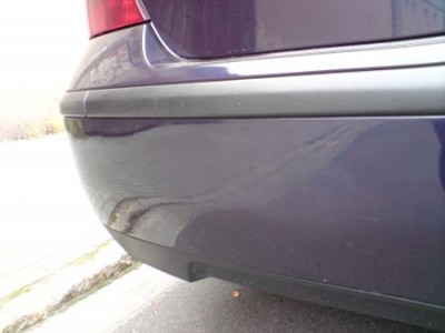

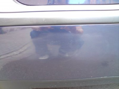

Witam!
mam pytanko ostatnio jaki¶ go¶æ przytar³ mi zderzak (niebieski metalic) da³em zderzak do polerowania bo wg³êbienie nie by³o na tyle powa¿ne ¿eby je malowaæ, niestety miejsce polerowania widaæ jest bardziej wyblak³e chcia³bym to jako¶ skutecznie zamaskowaæ...
co my¶licie o koloryzuj±cych produktach.. wosk czy mleczko co skuteczniejsze? jak± firmê polecacie? i jak to skutecznie zastosowaæ?

Dobrze jakby¶ pokaza³ fotkê co jak to wygl±da...

ok jutro wrzucê fotkê zrobion± w ¶wietle dziennym

Mi to wygl±da na zwalon± polerke. Czy to nie s± rysy po papierze albo kole¶ nie umy³ zderzaka przed polerk± i piasek porysowa³ podczas polerowania.

mi to wyglada na rysy po polerce albo rysy pod baza po zbyt grubym papierze

ta 1000%,go¶æ robi³ t± polerke rêk± :D taki efekt zachodzi jak siê np.we¿mie paste g3 i rêcznie jedzie,teraz trzeba to polerk± z czarn± g±bk± pojechaæ i po³ysk wróci oczywi¶cie z past± g3 lub mleczkiem polerskim,ze zdjêcia ciêzko okre¶liæ,pozdrawiam :spoko:

sprawa za³atwiona zderzak zrobiony:)
