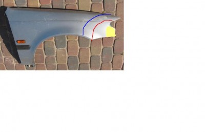

witam panowie posiedzia³em na forum poczyta³em o cieniowaniu i sam± technikê cieniowania mniej wiecej znam tylko chcia³em zapytaæ o jedn± rzecz mianowicie jak to jest z tym matowaniem elementu do cieniowania bo jedni pisz± 800 na mokro drudzy 1500 a trzeci 2000 przecie¿ jak zmatujê 2000 to po po³o¿eniu klaru on mi sie za pare dni odklei bo mia³em ju¿ taki przypadek poprostu za drobny papier i ca³y p³at bezbarwnego zszed³. Matujemy wiêcej elementu ¿eby nie k³a¶æ klaru na niezmatowany lakier ale czy po³owê grubszym papierem a pod koniec gdzie pujdzie rozcienczalnik do cieniowania drobniejszym a pó¿niej polerka nie wiem pomó¿cie. Wiem ¿e 90% z was pomalowa³o by ten b³otnik ca³y bez mêczenia siê ja te¿ bym tak zrobi³, ale chcê siê po prostu czego¶ nauczyæ wiêc pytam

| Tak jak wnioskujesz mariann...dokladniej wymatujesz powierzchnie nie zmiekczajac jednak przy tej operacji lakieru. Zrob to odpowiednio daleko od miejsca naprawianego tak zebys sie zmiescil z baza, potem klarem a na koncu rozpuscil odkurz rozpuszczalnikiem do cieniowania. |

ja miejsca zaprawki matuje 800 daje tam podklad pozniej reszte matuje 800 pozniej 1000 na mokro rownam podklad zeby nie bylo gorek i dolin napylam delikatnie jedna warstwe bazy pozniej czekam 5 minut napylam druga byle nie wyjechac za czerwona linie i nie narobic rantow ma byc tylko podpylone za miejsca zaprawki daje bezbarwny lekko jedna warstwe delikatnie do warstw miedzy niebieska i czerwona linia daje okolo 10 - 15 % rozcienczalnika do cieniowania do lakieru ktory mam juz w pistolecie i wylewam lekko za niebieska linie jak wszystko wyschnie jade 2000 na mokro lekko miejsce przejscia pozniej 2500 i polerka
jezeli masz jeszcze watpliwosci to mozesz zrobic meges z samym rozpuszczalnikiem do cieniowania na miejscu przejscia wtedy latwiej ci bedzie to zalezy od tego tak naprawde jak tobie bedzie wygodnie osiagnac dobry efekt |
