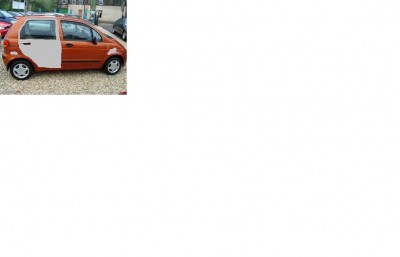

witam mój samochód to deu matiz kolor z³oty chcia³ bym poradziæ siê jak to najlepiej zrobiæ mianowicie muszê pomalowaæ ca³e drzwi oraz zaprawki na przednim i tylnym b³otniku pytanie
czy drzwi malowaæ na stojaku czy na aucie i jak to najlepiej zrobiæ
czy malowaæ ca³y bok baz± czy pomalowaæ drzwi i zakurzyæ te zaprawki na b³otnikach a ca³o¶æ klarem
ile mniej wiêcej bêdê potrzebowa³ na to bazy
z góry dziêki za odpowiedz

da sie bez malowania calego boku. najpierw maluj drzwi. tylny blotnik zaklej calkowicie. jak bedziesz mial drzwi na gotowo mozesz rozkleic tylni blotnik i zrobic zaprawke. z przodu masz gdzie cieniowac to problemu nie bedzie. pozniej bezbarwny.

Whistrax...a co z roznica miedzy tylnymi a przednimi drzwiami..??

obcy_69, opisalem najprostszy sposob. wiadomo jak chesz bez sladu tak zeby "sredni" kupiec nie zauwazyl to musisz przemalowac caly bok. oczywiscie w niektorych miejscach trzeba uciekac z pistoletem zeby jako takie cieniowanie bylo. mowie np o blotniku z przodu.

Dokladnie Whistrax..Bo to jest jasny kolor i raczej ciezko bedzie polakierowac te tylne drzwi na ostro..
mariann troche wiecej z tym zabawy...ale polakierowalbym te tylne drzwi od srodka na stojaku...a na drugi dzien zalozyl na auto i z zewnatrz juz z pozostalymi elementami..
Jak bedziesz lakierowal drzwi na ostro plus te zaprawki to wystarczy Ci tak do 300 gr. ale jesli zechcesz po calym boku , to mysle ze 400 powinno wystarczyc..

tak w³a¶nie my¶la³em ¿eby od sirodka drzwi waln±æ i za³o¿yæ na drugi dzieñ na auto i lakierowaæ resztê a dalej sie zastanawiam jak przednie drzwi s± ok to w sumie po co je ruszaæ tylko jak bêdzie róznica hmm. czeka mnie wyzwanie ale kole¶ chce mi za to daæ 1000z³ bo tyle ma przeznaczone na to wiêc warto by by³o sie pobawiæ. A jak by dobrze dobrali lakier to by nie wysz³o na ostro czy nie kombinowaæ i malowaæ ca³o¶æ jak z tym kolorkiem chusteczkowy trochê nie?

mariann...po to wlasnie zeby wygubic roznice koloru. Z doswiadczenia wiem..ze dobranie koloru na ostro , graniczy niemal z cudem szczegolnie jasnego. Ba nawet ta sama farba nie jestes w stanie powtorzyc identycznego wymalowania robiac to po jakims czasie..
Takze , jezeli moge Ci doradzic.. to syknij caly bok.
