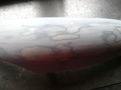

Plastiku po wstepnym oczyszczeniu wygl±daja tak jak na zdjeciach...Niektóre nawet bardziej sa porysowane.

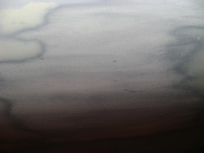

Jeszcze jedno zdjecie by przybli¿yæ wygl±d tych elementów.

Zalej to podkladem ew przed podkladem powciskaj w te dziurki wykonczeniówki

Matowa³e¶ to oscylacyjn±, przetrzyj ca³o¶æ 320 na sucho, i podk³ad 2 warstwy z dysz± 2mm i nie bêdziesz mia³ ¿adnych problemów, pó¼niej papier 800 na mokro i jazda

Te dziurki to tylko zabrudzenia,matowa³em to szlifierk± oscylacyjna.W moim pistolecie niestety nie ma mo¿liwo¶ci zmiany dyszy,a zwykly podklad w spreyu (novol 580) niestety nie pokrywa wszystkich rys,a chcialbym by powierzchnia byla dobrze przygotowana do lakierowania.

Mo¿e byæ 1,4 jak masz tak± dyszê, ja pisa³em o tym jakiej ja u¿ywam, tak by by³y odpowiednie grubo¶ci pow³ok, no ale 1,4 spokojnie pomalujesz podk³adem, tylko nie tak gêstym
Co do sprajów.... w najgorszym przypadku na przeszlifki, bo jako konkretne pod³o¿e to... amatorszczyzna
