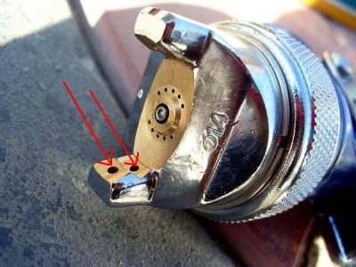

Wys³any: 2010-05-27, 19:04 ustawienie pistoletu
0
Posty: 95 Sk±d: okolice mielca
witam zakupilek kiedys cos takiego http://moto.allegro.pl/it...ep_hurt_fv.html
i dzis podlaczylem i okazalo sie ze nie leci nic z bocznych otworków ( takmjak na foto) a nic niema do ustawien tak jak mam w innym pistoleci pokretlo z boku
pytanie moje czy jest cos do ustawienia czy tylko leci przez dycze i tyle i czy ten pitolet nadaje sie do nakladania bazy?
a moze jest cos przytkane bo to jest pierwsze uruchomienie i mozliwe ze jest zakonserwowwane i przytkane jakas wazelinka czy co ???

jesli pistolet jest identyczny z tym co podales w linku to:
1. pokretlo od dolu jest od powietrza - regolacja cisnienia
2. pokretlo z tylu za zbiorniczkiem jest od ilosci lakieru
3. pokretlo kolo tej raczki z wkrecona srubka na srubokret krzyzakowy jest od regulacji szerokosci
wez sobie jeszcze drucik z miga sprobuj delikatnie przetkac te dziury pozniej troche nitra i postolet do przedmuchiwania bys moze cos tam wpadlo.
pistolet nadaje sie do nakladania bazy i bezbarwnego. |

| tak jak pisalem moze sa otworki zatkane bo jeszcze nim nie malowalem i moze jest jakaz wazelinka czy cos takiego zakonserwowany |
