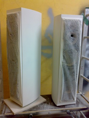

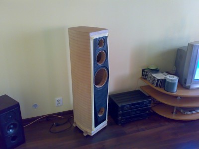

Jestem nowy i w zasadzie nic nie wiem o lakierowaniu dlatego ze nigdy mnie to nie interesowa³o. Jednak jakis czas temu wpad³ mi do g³owy pomys³ budowy kolumn g³osnikowych i tak juz od ³adnych paru miesiecy mecze sie z budow±.Poniewaz postanowi³em ze beda pomalowane lakierem samochodowym w kolorze bia³ym po³ozy³em na obudowy szpachle natryskowa nastepnie podk³ad oczywiscie wszystko szlifowane i zosata³o mi po³ozenie bazy i klaru.
I tu pojawiaja sie kolejne pytania
Kolumny maja byc w po³ysku tak wiec czy jesli bede na baze k³ad³ juz klar to czy musze oddzielic jako¶ od siebie s±siadujace sciany tak aby nie zapylic juz pomalowanej sciany klarem i w efekcie utracic po³ysk(kumpel tak mówi³ nie wiem czy mu wierzyc czy nie)
pytanie nr 2
czy moge odczekac az baza wyschnie czy na lekko wyschnieta baze musze juz k³asc klar(tak mówi³ koles w sklepie gdzie kupi³em lakier) inaczej klar sie z³uszczy bo nie bedzie mia³ dobrej przyczepnosci i bedzie po zawodach
Nie chcia³ bym tego spieprzyc na sam koniec bo naprawde wile juz przeszed³em
Pozdro
Dla zobrazowania obudowy fotka

Pytanie pierwsze. Nic bym nie odziela³. Potraktowa³bym kolumny baz± tak jak stoj± , ca³o¶ciowo. ( ca³e kolumny za jednym "zamachem" ) Zanim zaczniesz k³a¶æ bazê , nie zapomnij przemyæ dok³adnie zmywaczem slilikonu, w przeciwnym wypadku bêdziesz nara¿ony na tzw." rybie oczka" i szlag cie trafi na miejscu bo jak widzê w³o¿y³e¶ w te kolumny kawa³ek serca i dobrej roboty. Kolega w mieszalni mia³ racjê. Je¶li przesuszysz bazê, mo¿e doj¶æ w przysz³o¶ci do odpadania miejscami klaru ( brak przyczepno¶ci), dlatego dla twojego dobra , raczej przestrzegaj technologii. Trudno mi dzi¶ powiedzieæ jak zachowa siê drewniana obudowa z biegiem czasu, dlatego aby unikn±æ niemi³ych niespodzianek, zastosuj siê do rad kolegi ale tego z mieszalni. I jeszcze jedno. Luk.. Jak pokryjesz kolumny baz± , a nastêpnie klarem i bedziesz potem próbowa³ odkleiæ aktualn± ( t± na zdiêciach) ta¶mê wraz z foli± b±belkow±, prawdopodobnie, po tej operacji pozostanie nieestetyczna ostra krawêd¼ po oderwaniu ta¶my. Warto siê zastanowiæ nad odklejeniem teraz tej folii, przeszlifowaniu powsta³ej ostrej krawêdzi i ponownym oklejeniu p³yty czo³owej przed malowaniem baz±. Piszê bo tak bym zrobi³. A kolumny extra :spoko: Domy¶lam siê ¿e chcesz uzyskaæ efekt "Biel fortepianowa" My¶lê równie¿ ¿e kilku cennych rad móg³by udzieliæ tobie jeden z forumian - darecki. Siedzi w tym fachu i na forum udzieli³ ju¿ kilku cennych rad w sprawie lakierowania materia³ów drewnopochodnych. Jak skoñczysz to wrzuæ fotki. Pozdrawiam.
