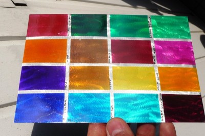

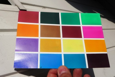

otó¿ i rzeczone panelki
jeden na bia³ym tle
drugi na tle szlifowanej blachy
te same colorki AA CANDY
rRó¿nica KOLOsALNA :shock:
na bia³ym wygl±daj± jak zwyk³e opaqi(kryj±ce)
na blaszce ³api± ¶wiat³o i daj± lukier
BLACHA
Plik ¶ci±gniêto 104 raz(y) 215.1 KB
NA BIA£YM
Plik ¶ci±gniêto 79 raz(y) 172.7 KB

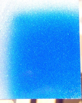

a tak wygl±da candy AA (raceing blue) czyli ten sam kolor co na poprzednich panelikach w dolnym lewym rogu na podk³adzie metalicznym (AA coarse alu base)
wybaczcie ale ju¿ mi siê nie chcia³o bawiæ z wszystkimi kolorkami i brzegi s± bez maski wiêc wyszed³ fade

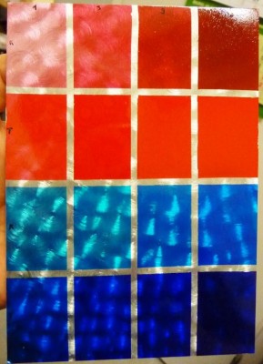

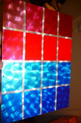

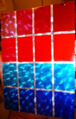

NURTOWA£O mnie to ciemnienie/krycie/zwiêkszanie intensywno¶ci barwy, wiêc wykona³em kolejny panelik, acz wnioski nie s± jednoznaczne
panelik to znowu blaszka alu szlifowana dremelkiem i na to bezbarwny podk³ad
nastêpnie kolory Auto-Air
candy apple red
transparent fire red
candy brite blue
i transparent blue
i patrz±c od lewej do prawej
1 warstwa, 3 warstwy, 9 i 12-16
wnioski - faktycznie im wiêcej warstw tym intensywniejszy, ciemniejszy i mniej prze¼roczysty kolor siê staje. Du¿o szybciej w przypadku transparentnych ni¿ candy.
acz najwyra¼niej ró¿ne kolory zachowuj± siê inaczej tzn apple red z najwiêksz± ilo¶ci± warstw tj. ok 12 sta³ siê w³a¶ciwie nieprzezroczysty o tyle brite blue z ok. 16 dalej jest prze¼roczysty i nie wyobra¿am sobie ¿eby da³o siê go zrobiæ opaqiem(kryj±cym).
i podobnie z transparentami o ile fire red b.szybko sta³ siê kryj±cy (12 warstw nic spod spodu nie widaæ) to blue 16 warstw mimo bardzo intensywnej barwy nadal prze¶wieca spód.
zdjêcia niestety niezbyt dobrze oddaj± efekt (postaram siê jeszcze zrobiæ w pe~³nym s³oñcu)
