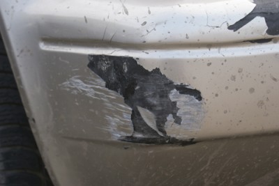

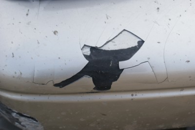

Zderzak by³ pukniêty przed zakupem, kto¶ go robi³ nie wiem czym, ale odpada³o p³atami.
Niedawno lekko poprawi³em i teraz mam co¶ takiego jak na zdjêciach.
Jak siê do tego zabraæ ? Czy muszê oskrobaæ ca³± powierzchniê pó¼niej na³o¿yæ szpachlê ?
Czego mam u¿yæ do plastiku, znalaz³em co¶ takiego jak NOVOL BUMPER FIX.
A co potem ?:)

Wasza wielebono¶æ,a mo¿e poszukasz trochê na forum,wpisuj±c w tzw. szukajkê ,,naprawa zderzaka plastikowego"?Jak ju¿ bêdziesz ¶wie¿o napakowany wiêdz±,to wtedy zadaj bardziej szczegó³owe pytanie,bo teraz to trzeba by opisaæ ca³± technologiê naprawe lakierniczej:materia³y,lakiery podk³ady,klejno¶æ,czasy odparowania...A to ju¿ tu jest.

po pierwsze zdzierasz to do go³ego co odpada/rysy i odpryski rozszlifowaæ/ , s±dz±c po ilo¶ci kitu to jest nie¼le pogiêty ten zderzak. Opalarka- podgrzaæ i wyprowadziæ porz±dnie, najlepiej jak sie da. Pzp/podk³ad/ szpachla( najlepiej do tego przeznaczona) / szlif/ podk³ad/ lakiery wierzchnie. to tak w skrócie. Szczegó³y w szukajce jak kolega jacenty 741 napisa³ :)
