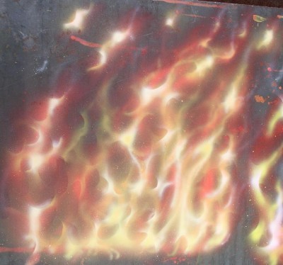

Nastêpne podej¶cie zrealizowane farbami nietransparentnymi... Co o tym my¶licie? Nad czym powinienem siê skupiæ, co psuje ca³y efekt, nad czym popracowaæ? Oceñcie zw³aszcza to co nie jest spowodowane wad± nie nadaj±cych siê do tego farb i kiepskiego sprzêtu, ale wykonaniem...

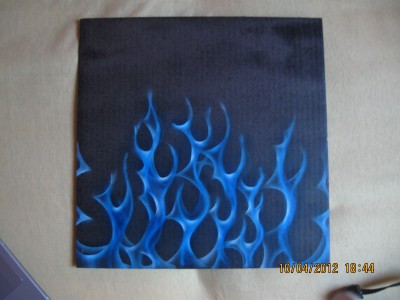

a tu moje pierwsze pruby Chiñczykiem na Createxach White Opaqe i Blue Transparent...moze efekt niepowala ale jest to pierwszy raz i na kartonie bez Klaru tak wiec my¶le ze jest calkiem przyzwoicie :)
