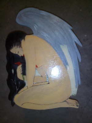

witam jestem nowy na forum
interesuje mnie malowanie aero ale nie wiem od czego zacz±æ
maluje na drewnie ( na razie pêdzlem ) ale chcia³bym spróbowaæ aerografem od czego mam zacz±æ? jakie farby?
sprzêt mam takie chiñskie cudo
du¿o ju¿ czyta³em o farbach i mam mêtlik w g³owie wiêc je¶li mo¿na to jakie farby na pocz±tek
dziêkujê i pozdrawiam

techniki ju¿ troszkê z³apa³em dlatego postanowi³em kupiæ sobie w³asny sprzêt, ale jeste¶ jedyny który pisze ¿eby nie u¿ywaæ wodnych
Nawet w sklepach doradzaj± ¿eby na drewnie malowaæ wodnymi akrylami
moge przes³aæ zdjêcia co i jak maluje i do czego jest mi to potrzebne

kropek
Wys³any: 2015-01-03, 08:01
0
UP DOWN
Posty: 3
dziêkujê wszystkim za informacje
pozdrawiam
Plik ¶ci±gniêto 311 raz(y) 745.17 KB
