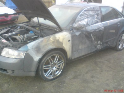

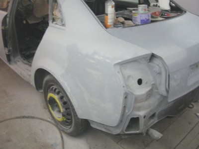

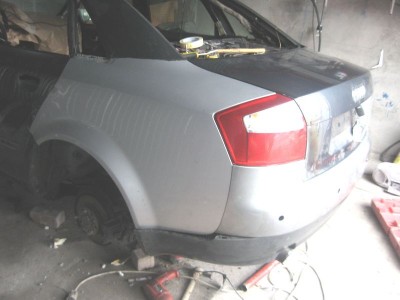

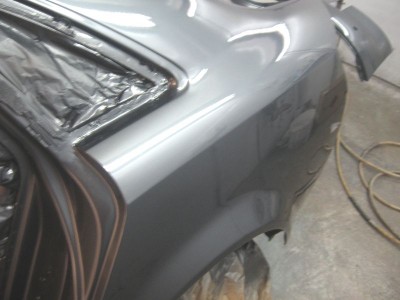

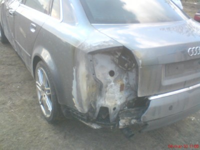

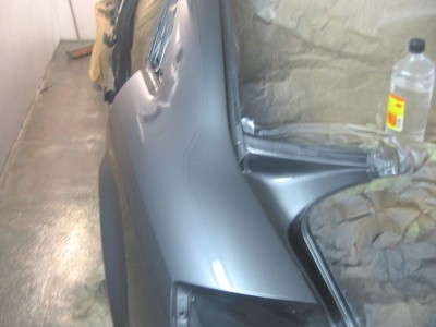

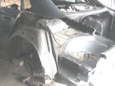

Witam ;) Widzê ze ma³o sie dzieje na forum to dodaje takiego ma³ego shita ;) Autko ma/mia³o spalony bok. b³otnik przód/ty³ i drzwi nowe. Krawêdzie maski ,klapy piaskowane,zreszt± próg te¿. Wszêdzie gdzie go³a blacha reaktywny(ivat) na to novol330>szpachla i tak dalej:) Jutro jeszcze podk³ad na tylny b³otnik/klapê/drzwi ty³ i w srode albo czwartek malowanie. Baza Glasurit 55,lakier te¿ glasurit tylko jeszcze nie zdecydowa³em który :> Panowie tak sie zastanawiam jak lepiej to pomalowaæ.Zrobiæ wnêki i potem ca³o¶æ na aucie czy mo¿e drzwi na wieszaku :help:

Wnêki baz± oddzielnie,za³o¿yæ drzwi,ca³o¶æ baz± z drzwiami,zdj±æ drzwi,bezbarwny.Ja bym tak zrobi³,zw³aszcza przy perle (to per³a czy metalic?)

A po co kolega wyci±³ nadkole?

jacenty 741, nie ma to sensu :nie: i przy demonta¿u uszkodze przez przypadek baze i dupa :sciana: Zdecydowa³em ze w ¶rodê zrobie wnêki i ¶rodki drzwi,za³o¿ê na auto, dam g±bkê na szczeliny i ma byæ git :cool: Lakier metalik z dodatkiem per³y(260z³/l bazy)
marcin, Oryginalnie poszycie jest zawijane na krawêd¼ nadkola.Nie chcia³em kopaæ oryginalnego zabezpieczenia rantu wiêc zostawi³em go w spokoju i polecia³em dalej.

do lakierowania masz praktycznie ca³y bok. ja bgym drzwi powiesi³ na stojak i na raz lakierowa³ budê z wnekami i drzwi na stojaku

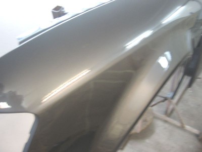

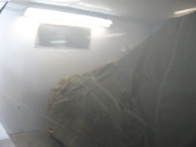

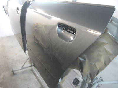

cd. Ca³o¶æ zrobiona na lekka morkê na 1.5 warstwy
