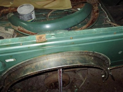

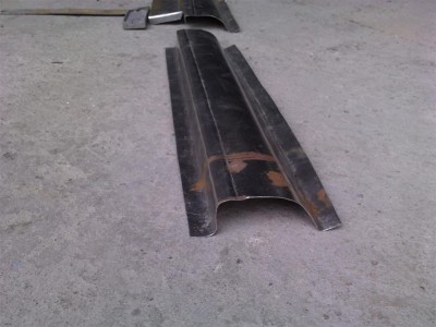

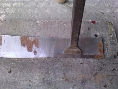

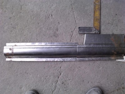

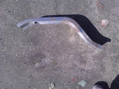

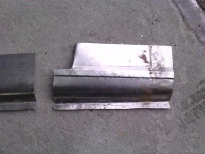

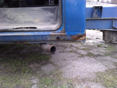

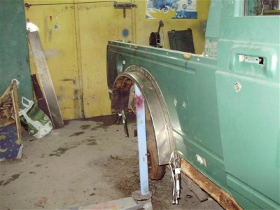

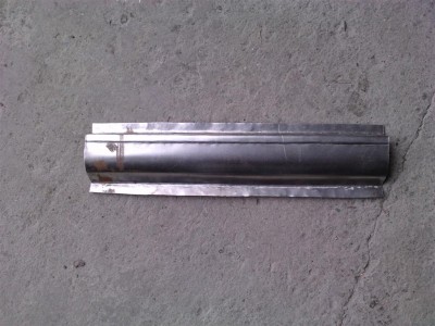

Te¿ tak robicie czy wysy³acie klienta po nówki do sklepu. Czas wykonania 2x15min
LGIM0381.jpg Fiat Ducato |
| Plik ¶ci±gniêto 879 raz(y) 137.86 KB |

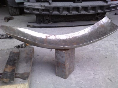

LGIM0379.jpg Rêczna robota bo nie mam zaginarki (narazie) |
| Plik ¶ci±gniêto 882 raz(y) 109.37 KB |

| Piêknie. Czy robisz pod zamówienie jakies nietypowe które tylko w orginale wystêpuj±? |

Zaginarka jeszcze bardziej pomo¿e przy wykonywaniu takich elementów. Gratuluje wykonania rêcznego ,niewielu obecnie wykonuje takie elementy. Pozdrawiam |

| To tylko tak sobie klepie jak kupiæ zaginarkê to tylko 2m a to min. 2000z³ a tyle nie mam zbêdnych pieniêdzy (na razie). Jak potrzebujê to dorabiam fragmenty poszycia drzwi panele pod³ogowe itd. |

Ja mam 1-metrow± i taka musi wystarczyæ. Na takiej 2-metrowej mo¿na wszyskie progi dorabiaæ bez ¿adnego problemu. Co do dorabiania elementów to tylko w wiekszo¶ci przypadków bawi± siê w to jeszcze blacharze tzw. starej daty lub ci którzy pracuj± przy odbudowach starych zabytków. Teraz ka¿dy woli "gotowca" ,ale przy zabytkach o to raczej trudno. Jeszcze raz gratuluje i pozdrawiam
Namawiam na kupno nawet takiej "ma³ej" ,nawet taka u³atwi troche prace! |

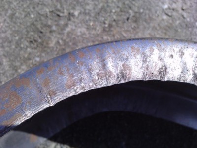

Dziêkujê za uznanie to miód na moje uszy Mam pewn± propozycjê na dorabianie ,,oblachowania,, do terenówek i muszê trochê wydaæ na narzêdzia .Dlatego jak bym kupowa³ zaginarkê to 2m do tego rowkarkê ,spêczarko-rozci±garkê (zamówiona paczka w drodze) oraz ko³o angielskie.W mojej okolicy robi siê w 95% ,,nówki nie ¶migane prosto od pierwszego w³a¶ciciela z Niemiec,, niestety po nowym roku co¶ interes kuleje i szukam dodatkowego zajêcia.Porobi³ bym i przy zabytkach ale w okolicy nikt tym siê nie zajmuje. |

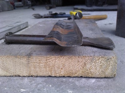

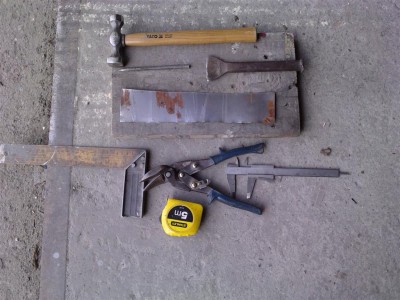

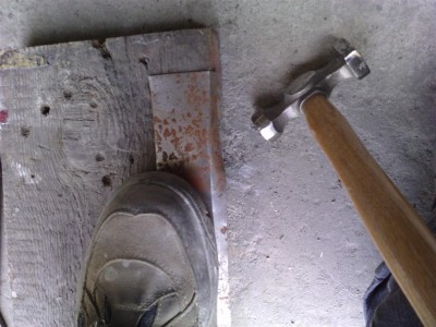

| Jakich narzêdzi u¿ywasz przy tej rêcznej robocie ? masz co¶ specjalnego czy raczej w³asna inwencja w postaci kawa³ka rury, klocka drewnianego itp.. |

slavok - Narzêdzia to imad³o klocek drewniany/deska , kowad³o ,stalowe klocki,rura itp. A tu zdjêcia jak na szybko co¶ wytworzyæ .Rysikiem wyznaczam linie i szerokim przecinakiem (skrobak do spawów) pobijam nastêpnie zaginam na rañcie deski lub kowadle .

piêknie ci to wychodzi ,przyznam siê ¿e ja te¿ zacz±³em siê w to bawiæ ano muszê bo do mojego auta które kupi³em do naprawy nie ma ¿adnych reperaturek.Dzisiaj dorobi³em czê¶æ progu i jestem z niego bardzo zadowolony,wysz³o dobrze i pasuje |

Najwa¿niejsze to dobrze przenie¶æ wymiary -mo¿na na ,,oryginalnym,, progu wykonaæ odcisk ze szpachli z w³óknem szklanym.Oklejamy na 3-4cm szeroko¶ci progu ta¶mê maskuj±c± i na to nak³adam szpachel z w³ókna szklanego i po wyschniêciu mam odcisk progu.£atwo taki odcisk przymierzaæ do ,,produkowanej ,,reperaturki. |

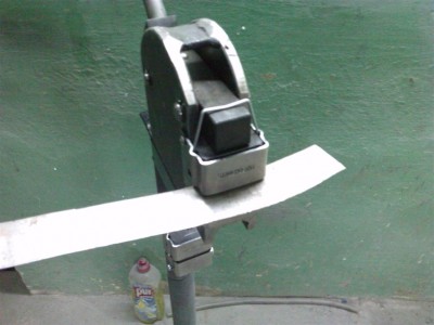

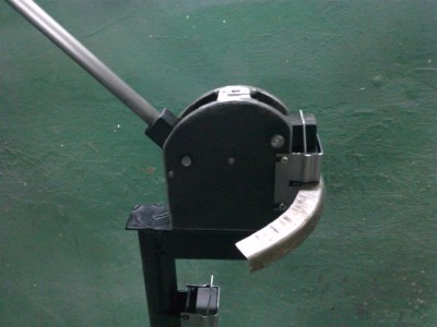

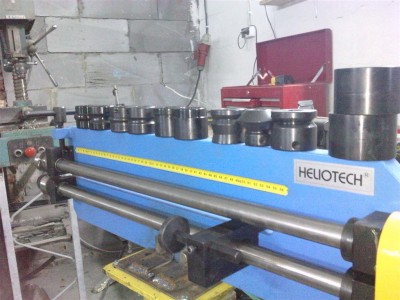

A to moja nowa zabawka spêczarko-rozci±garka. Teraz dorobienie nadkoli staje siê jeszcze prostsze .

| Fajna sprawa ta maszynka, sam zastanawiam sie nad kupnem. Ilezaplaciles za twoja i czy nowka czy uzywka? |

| Z jakiej grubo¶ci blachy dorabiasz wszystko? Bo widaæ ¿e ³adnie siê wszystko gnie |

Maszynka spêcza lub rozci±ga od 08-1mm .Sprzêt nówka jestem pierwszym w³a¶cicielem kupiona bez malowania proszkowego i bajerów .Ogólnie wyczai³em j± szukaj±c w sieci a firma to www.heliotech.pl Na Allegro widzia³em te¿ takie tylko China ale to kasa w b³oto.Koszt zakupu to 720z³+przesy³ka. |

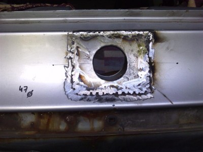

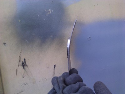

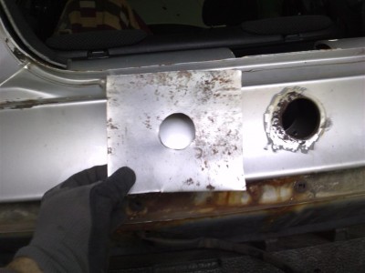

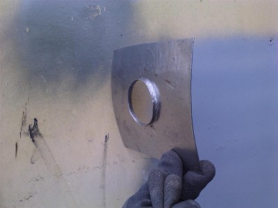

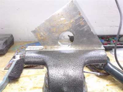

Jak zrobiæ dziurkê . Przed wyciêciem zardzewia³ego kawa³ka karoserii nale¿y zaznaczyæ gdzie ma byæ nowa dziura . Dalej ¶rednica otworu to 47mm pomniejszona wstêpnie o ko³nierz wywiniêty do ¶rodka . Po wyklepaniu ko³nierza w imadle i ukszta³towaniu reperaturki do kszta³tu karoserii docinamy j± do docelowej wielko¶ci .Teraz jak kto chce , jak mu siê chce lub klient prosi wstawiamy na styk lub na zak³adkê. Ja robiê zak³adkê odrysowujê reperaturke na budzie wycinam zardzewia³y kawa³ek pomniejszony o 2-3mm felcuje ranty spawam szlifujê i z dyni. O i w ten sposób mo¿na sobie poæwiczyæ dorabianie blaszek na cudzym aucie to Tigra i dziura na zamek w tylnym pasie.

Homer czym tak dok³adnie wycia³es dziurkê w nowej blasze, i za pomoca czego j± tak idealnie równo wyklepa³es?
Moze banalne te pytania, ale lubiê duzo wiedziec |
Homer S.
Wys³any: 2010-05-17, 16:51
0
Pomóg³: 19 razy Posty: 861
| G³ówny otwór 47mm wyrysowany cyrklem drugi okr±g w tej osi 41mm (3mm na stronê do wywiniêcia).Otwór 41mm rozwiercony wiert³em fi.8mm nastêpnie ca³o¶æ obrobiona frezem trzpieniowym do 41mm.Blaszkê mocujê w imadle tak aby by³o widaæ odrysowany wymiar 47mm na styku szczek imad³a.Za pomoc± dwóch m³otków ,,pukam,, m³otek w m³otek i przesuwam blaszkê do oko³a jej osi . Tak obracam ze dwa razy i po sprawie .Czas wykonania 15min ca³o¶æ. |

| Otwory do 152mm mo¿na wycinaæ otwornicami bimetalowymi bosch'a - polecam |

Otwornice fajne (cena nie) dobre jak siê robi serie a ja robiê unikalne pojedyñcze sztuki . Bosch ma najlepsze brzeszczoty ,,lisi ogon,, . |

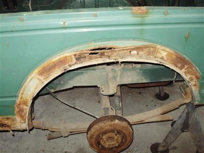

Homer S.
Wys³any: 2010-12-03, 15:16
0

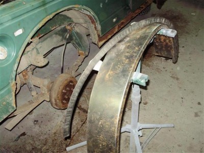

W odpowiedzi dla Kolegi @ antekpirat@ reperaturki wszelkiej ma¶ci dorabiam z blachy 0,8mm tak aby zbli¿yæ siê grubo¶ci± do fabrycznych blach.
A teraz takie w hurcie strugam w ró¿nych konfiguracjach czyli szersze/wê¿sze nadkola oraz wype³niaj±ce ca³e nadkole jak i krótkie . Jak siê chyba domy¶lacie to Suzuki Samurai ale takie nadkola mo¿na dorobiæ do innych terenowek.Do Samuraja mam zrobione wzorniki i mogê dorobiæ nadkola zanim przyjedzie do mnie autko do remontu.Ostatnie foto to Suzuka z lata z moimi nadkolami w macie

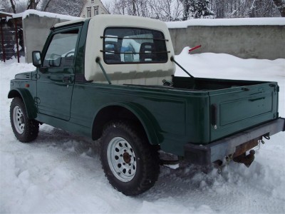

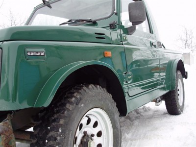

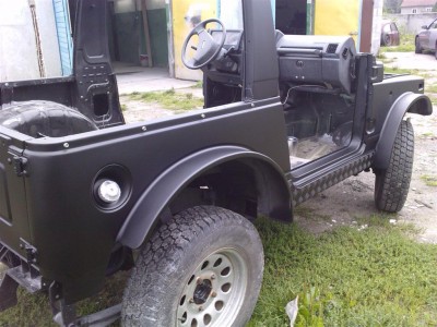

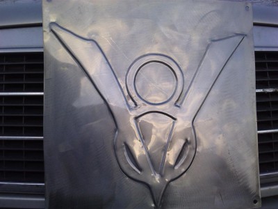

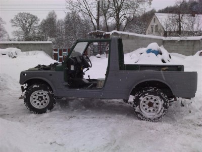

Suzuki koniec

Lackdoctor
Wys³any: 2011-01-05, 13:45
0
Pomóg³: 40 razy Posty: 3753
Piêkna morka ci wysz³a
Reszta ok.
Ostatnie zdjêcie b³otnik i maska... sam powiedz.
Jaki pistol to tak pieknie roz³o¿y³ ???? |

tam nie ma zadnej mory moze swiatlo tak pada. zeby to stwierdzic musialbys to zobaczyc na zywo |
Homer S.
Wys³any: 2011-01-05, 15:48
0
| Lackdoctor napisa³/a: | Piêkna morka ci wysz³a
Reszta ok.
Nie ma tam ¿adnej mory tylko tak wygl±da na zdjêciu .To jest samochód terenowy i na ¿yczenie klienta ma dodatkowe 2 warstwy pow³oki . Oryginalna pow³oka ma dopiero strukturê a nawet fabryczne zacieki .Pistolet Devilbiss GTI Pro. TransTech 1,3 motylek T2 i nie mam z nim problemu.
Klient zap³aci³ za robotê tyle ile chcia³em i jest zadowolony z roboty a to najwa¿niejsze. |

Lackdoctor
Wys³any: 2011-01-05, 19:34
0
| kropen16 napisa³/a: | | tam nie ma zadnej mory moze swiatlo tak pada. |
Aha
Nie wnikam, ale jednak fotki bardziej ukryj± niedoskona³o¶ci niz je uwydatni±.
To jest terenówka, wiêc spoko.
Normalnie to by nie przesz³o. |

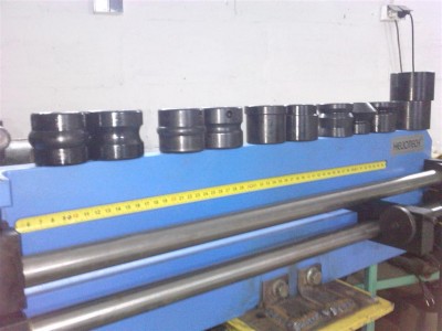

Moja nowa zabawka narazie nie mam czasu siê ni± pobawiæ ale mo¿e jutro j± przetestujê .Komplet zawiera 2 pary rolek rowkuj±cych , odsadzaj±ce (bardzo przydatne) , gn±ce (trzy sztuki) ,no¿yce kr±¿kowe oraz pó³fabrykaty do wykonania w³asnych rolek. Jest te¿ zderzak przydatny do prowadzenia blachy po linii prostej .
Teraz mogê zrobiæ p³at pod³ogi z przet³oczeniami i wiele innych nawet nie wiem co

Do fachowca to jeszcze d³uga droga jestem bardziej krytyczny wobec swojej osoby ale mi³o jak Kto¶ docenia rêczne prace.
Spêczarko/rozci±garkê mam jaki¶ czas i zarabia na siebie z rowkark± pewnie te¿ tak bêdzie. Obrabiam du¿o terenówek a tam czêsto ,,strugam,, nadkola ,progi ,pod³ogi i tam sprzêt siê przydaje .Tak ¿eby co¶ na sprzeda¿ robiæ to nie mam mocy przerobowych bo pracujê sam . |

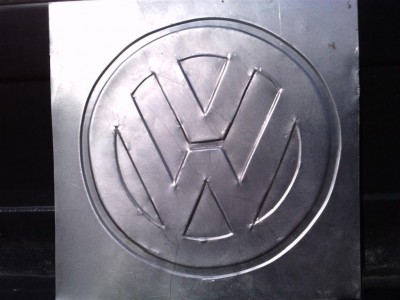

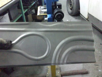

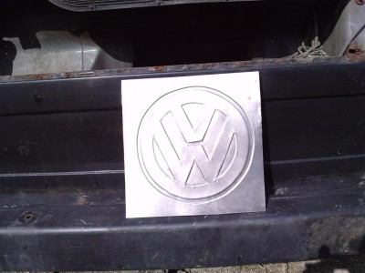

Próba rowkarki tak z rêki i jeszcze nie dok³adnie ale trochê praktyki i bêdzie dobrze. Musze dorobiæ stolik pod maszynê tak aby blachê po stoliku prowadziæ w trakcie ,,wygniatania,, wzorków . A na zdjêciu co¶ dla,, Fanów Amerykanów,,.

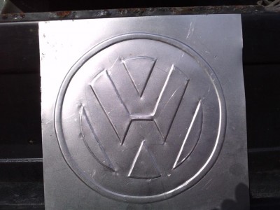

[ Dodano: 2011-03-04, 19:16 ]
A Teraz co¶ dla fanów VW ju¿ dorobi³em stolik do prowadzenia blachy podczas ,,pisania,, rowkark± ale jako¶æ pisma jeszcze do poprawy/wprawy. Wymiar blachy 30x30cm

_________________ amator |
Homer S.
Wys³any: 2011-03-24, 19:25
0
Na Grunwald z herbem VW i do ataku |

Jako ¿e temat o reperaturkach to pozwolê siê do³±czyæ,
Otó¿ wstawiam w swoim Mondeo MKii reperaturki tylnych b³otników oraz progi. Jedn± stronê mam wyspawan±, wszystko jest do czo³a na ostro. Czym dobrze zabezpieczyæ od ¶rodka b³otnik i próg? Tak patrz±c na to dooko³a spawu mam teraz od wewnêtrznej strony go³± blachê i raczej wola³bym tak tego nie zostawiaæ, auto robiê dla siebie i zale¿y mi na tym aby trochê to wytrzyma³o.
No i mam jeszcze takie pytanie czy od razu po epoksydzie mogê k³a¶æ szpachel? Podobno ³±czy siê chemicznie wiêc po jakim czasie mogê to zrobiæ? Bez matowania?
Jeszcze z ciekawo¶ci zapytam czy robi±c blacharkê w takich trupkach dorabiacie zgnite koñcówki wewnêtrznych nadkoli? Czy zostawiacie to ? |

Homer S.
Wys³any: 2011-03-29, 18:53
0
| Ja Koledze ,,b-rad,, odpowiem na 3-cie pytanie zawsze warto wyprowadzaæ na zewn±trz i wewn±trz wszystkie blachy na 100%. Raz ¿e wzmacniamy konstrukcjê a dwa robimy od pocz±tku do koñca jak pisze w ksi±¿ce .Rozumiem ze czasami wewnêtrzne nadkola s± trudne do odbudowy ale akurat ja siê tak uczy³em dorabiaæ skomplikowane kszta³ty . |

| b-rad napisa³/a: | | No i mam jeszcze takie pytanie czy od razu po epoksydzie mogê k³a¶æ szpachel? Podobno ³±czy siê chemicznie wiêc po jakim czasie mogê to zrobiæ? Bez matowania? |
Mo¿esz bez problemu - jak wyschnie- epoksyd jest aktywny jeszcze baaardzo d³ugo po na³o¿eniu.
Oczywi¶cie bez matowania. |
jacenty 741
Wys³any: 2011-04-01, 16:21
0
Pomóg³: 39 razy Posty: 1343 Sk±d: Maków Mazowiecki
No,to baaardzo d³ugo,to 12 godzin |
Falconx
Wys³any: 2011-04-03, 10:42
0
Posty: 70 Sk±d: Piaseczno
| Cytat: |
To jest czas schniêcia , natomiast chemicznie jest jeszcze d³ugo aktywny.
Ja po tygodniu k³ad³em szpachel i nie mo¿na by³o jej oderwaæ od epoksydu . |
jacenty 741
Wys³any: 2011-04-04, 05:13
0
| W wiêkszo¶ci podk³adów masz napisane,¿e po 12 h nale¿y przeszlifowaæ przed nak³adaniem kolejnych warstw. |
