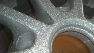

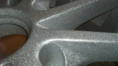

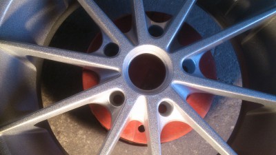

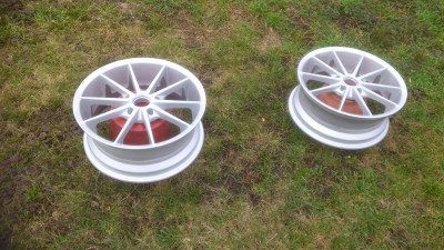

Apropo felg czarnych mieni±cych siê na z³oto.
Polecam pigmenty kandy
Na srebrn± baze po³o¿yc z³ot± miêdzywarstwe kandy skoncentrowan± do tego stopnia a¿ bêdzie czarna !!!
POd wp³ywem promieni s³oñca lub intensywnego o¶wietlenia zobaczysz dopiero, ¿e s± ¿ó³te lub z³ote.
I to ca³a sztuczka z KAndy.
Pozdrawiam
