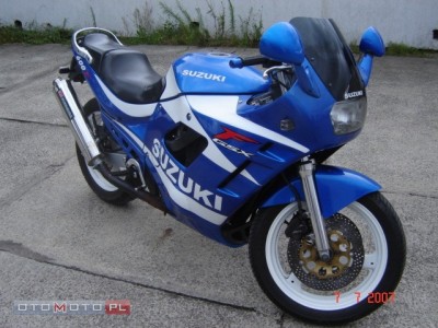

Witam mam zamiar pomalowac swój motocykl w 2 kolorach czy móg³by mi ktos powiedziec w jakiej kolejnosci najlepiej to wykonac motocykl jest narazie w szarym podk³adzie akrylowym ,chcia³bym znac kolejnosc nak³adania 2 warstw i czy moge po³ozyc baze na baze czy baze klar matowanie i dopiero druga baza i klar prosze o pomoc w za³aczniku zdiecie jak chcia³abym pomalowac motocykl,a jeszcze jedno planuje pomalowac motocykl podobnie jak na zdieciu gdyz posiadam taki sam moto czy ktos moze wie jaki to bedzie nr lakieru niebieskiego i bi³ego,ewentualnie propozycie ³adny czerwony i czarny,pozdrawiam dziekuje

Mia³em kiedy¶ takie sam model , ale nigdy bym go tak nie oszpeci³ (to jest wersja gsxr i do tego moto nie pasuje)
Motocykle nie s± malowane tylko oklejane , tz w tym przypadku by³o by to ca³ka na niebiesko i bia³e naklejki.
Jak chcesz nr. laku to zadzwoñ do suzuki lub aso i powiedz ¿e poszukujesz kolorystyke do suzuki srad niebiesko-bia³y :x:
