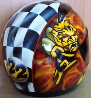

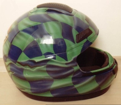

Pytanie : Jak to uzyskaæ tz. szachownice ?
-(np.prysn±æ jednym kolorem obkleiæ i prysn±æ drugim) w dodatku takie krête wygibasy .(jak to podocinaæ).

A co do szachownicy, niestety trzeba po oklejaæ, na Youtubie jest sporo tutoriali. Za oceanem maj± tak± specjaln± foliê do oklejania kasków, ale ty bêdziesz chyba musia³ poradziæ sobie z ta¶m± papierow±... jest taka specjalna tama do oklejania krzywizn, ale nie wiem jak siê spisze w tym temacie...
Mo¿e to cie natchnie...
http://www.youtube.com/watch?v=hI0y_RGMb88
http://www.youtube.com/watch?v=PlHLWfGHTDc
http://www.youtube.com/watch?v=3YlBUFpy6mg
