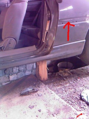

Witam panowie :) .Mam do Was takie o to pytanie,jak zakryæ to miejsce co jest pokazane czerwon± strza³k± na zdjêciu?Jest to miejsce,wg³êbienie po listwie ozdobnej,zdjêcie przedstawia tylny b³otnik ale listwy id± przez ca³y samochód,drzwi i kawa³ek na przednim b³otniku.Postanowi³em to zlikwidowaæ i zrobiæ na g³adko,my¶lê ¿e fajnie to bêdzie wygl±da³o :tak: .Powiedzcie mi jak to najlepiej zrobiæ.Nadmieniê,¿e to wg³êbienie po listwach ma nieca³y centymetr.Czy mo¿na to zaszpachlowaæ szpachl± z w³óknem?Proszê o rady jak to najlepiej zrobiæ.Pozdrawiam :spoko:

Resko, nie wiem czy to tak ³adnie bêdzie wydl±dac. Ja u siebie te¿ tak chcia³e zrobic, ale zamiast tego mal³em listwy w kolor nadwozia i efekt jest super. Co do szpachlowania to mo¿na i tak, ale ja bym dopasowa³ do tego blaszke i to zaspawa³.

No ja bym to najpierw dok³adnie porysowa³ papierem p 80 ¿eby by³a dobra przyczepno¶c i po³o¿y³ na to zwyk³± szpachle. Mo¿na by dac i najpierw podk³ad pod t± szpachle. Najlepiej ¿eby wygr¿ac t± szpachle promiennikiem ¿eby dobrze usiad³a bo troche jej bedzie, ale pewnie promiennika nie masz. Zakituj to, tylko nie wa³ odrazu tyle szpachli ¿eby zakryc ca³o¶c tylko po³o¿ na to ze 4 warstwy w odstêpie powiedzmy co godzine. Po ka¿dej warstwie przeszlifuj zanim po³o¿ysz nastêpna. Jak ju¿ wyprowadzisz na gotowo to pry¶nij podk³adem i zostaw tak na jak najd³u¿ej, tydzieñ, dwa, ¿eby szpachla sobie usiad³a. I tak musisz progi porobic. Potym czasie przeszlifuj to na klocku drobnym papierem i zapodk³aduj ju¿ pod lakierowanie.

A mata szklana dla wype³nienia i potem szpachla?
Trochê to tañsze i bardziej elastyczne pod spodem.

Wg mnie nale¿y unikaæ grubych warstw szpachli, szpachla jest przewidziana do wyrównywania a nie zape³niania 10mm uskoku, ponadto uwa¿am ¿e laminat swoimi w³a¶ciwo¶ciami jest bli¿szy blachy ni¿ szpachla wiêc logicznie by³oby daæ go pomiêdzy.
Jeszcze przyda³a by siê wypowied¼ kogo¶ kto k³ad³ szpachlê na laminat.
Jak ja bym to robi³ i nie móg³ pospawaæ to na pewno da³bym laminat ale trochê w inny sposób, który Ciebie napewno nie interesuje.

Ja robi³em co¶ takiego rok temu na oplu calibra. szpachli jest ponad 10mm. Posz³a warstwa w³ókna z ¿ywic± a¿ do wyrównania zag³êbienia. Na to szpachla z w³óknem szklanym i na koniec bia³a szpachla. Wszystko siedzi do dzisiaj i nic nie pêka. Progi laminatowe by³y na g³adko robione w ten sam sposób i te¿ nic siê nie dzieje.

1. ¿ywica epoxydowa ze styrenem i mata na go³± blachê - na równo
2. podk³ad epoxydowy
3. baranek
4. podk³ad baza...

Tylko mi nie mówcie ¿e dajecie szpachel tylko?? Przecie¿ to paranoja, najpierw takie 1cm miejsca na listwy siê spawa, a pó¼niej lekko tylko szpachl± ¿eby na 100% wyrównaæ ca³o¶æ (wiadomo ¿e ciê¿ko zrobiæ to bez szpachli, o cynowaniu nie wspomnê...) Dla mnie szpachel w tak du¿ych ilo¶ciach, jakie¶ maty szklane itp itd to WT - WIEJSKI TUNING..... I s±dzê ¿e nie ja jeden tak twierdzê...
No chyba ¿e komu¶ siê nudzi i chce spierniczyæ auto to jego sprawa, ale... "jak pies siê nudzi, to sobie jaja li¿e" a nie fuszere odpindala.....

Spawanie,szp.z w³.szklanym,wykoñczyæ szp.podstawow± podk³ad wyp.i lakier....

Najlepiej spawaæ, ka¿da inna odp typu "nawal szpachli 1cm i bêdzie gitara" to prostactwo i odpindalanie fuszerki, rozumiesz? Je¶li to do Ciebie nie dociera i szukasz kogo¶ kto potwierdzi to co i tak zrobisz (szpachel 1cm) to sorki, brak s³ów...

Czekasz na opinie innych? SPAWAÆ !!!

Jak powy¿ej spawaæ - ¿ywica - szpachla - podk³ad - lakier koniec roboty.
Na naszych polskich "jak lustro drogach" samej zywicy i szpalchli nie polecam.
