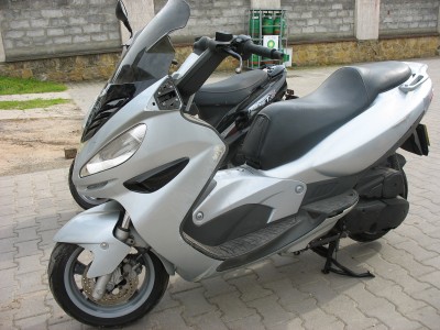

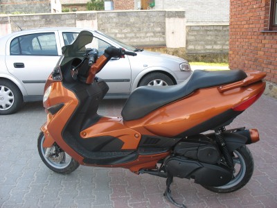

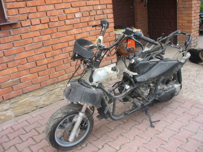

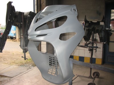

Witam , tak siê sk³ada , ¿e ja zajmuje sie malowaniem skuterów . Sprawa moim zdaniem jest trudniejsza ni¿ lakierowanie samochodów ( bardzo du¿o zakamarków , w±skich profili itp ) . Wszystko zale¿y od tego , czy lakierujesz ca³ego ( zmiana koloru , czy malowanie tym samym kolorem , który by³ na pocz±tku ) . Ja zawsze zmieniam kolor , potrzeba mi 400 ml bazy i 500 ml klaru. Najwazniejsze jest przygotowanie elementów ( szpachla do plastiku , natryskówka i podk³ad ) Musisz mieæ stojaki lakiernicze na elementy ! Ponizej fotki z jednej z napraw.
