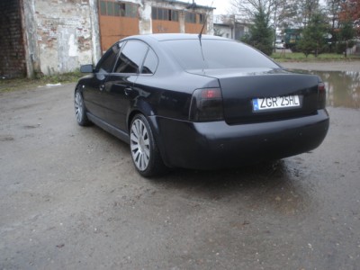

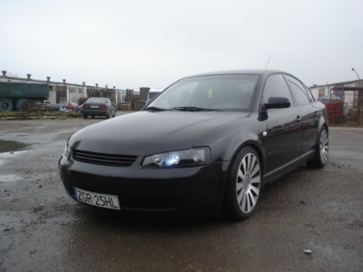

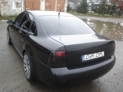

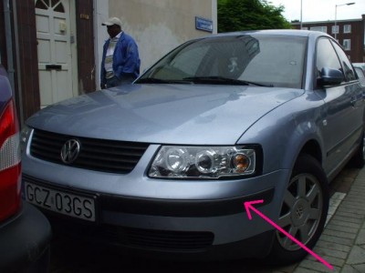

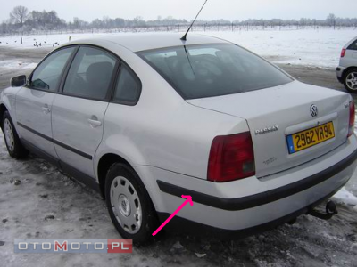

witam na wiosne bede myslal sobie zmienic zderzaki u mojego passata
chce zmienic te czarne paski (kture pokazalem na zdjeciacz) na gladki zderzak moze nie w 100% tak jak na zdjeciach ale cos podobnego
moje pytanie jest takie co zastosowac do zaslepienia tych dziur i jak potem postepowac
tj jaka zywica to wykanczac czy szpachla ? itp itd
najlepiej krok po kroku
prosze pisac z podpowiedziami
A TAK BYM CHCIA£ ZEBY WYGLADALO
Plik ¶ci±gniêto 537 raz(y) 151.57 KB
Plik ¶ci±gniêto 359 raz(y) 152.9 KB
Plik ¶ci±gniêto 291 raz(y) 136.13 KB
TE PLASTIKI BEDE USUWA£
Plik ¶ci±gniêto 142 raz(y) 295.25 KB
Plik ¶ci±gniêto 231 raz(y) 49.86 KB

¯adnej zywicy, bo odleci. Zaspawaæ miejsce po ¶ci±gniêtych listwach i postapiæ zgodnie z technologi± napraw el. z tworzych sztucznych :spoko:

wstawiæ odpowiednio przyciête kawa³ki z takiego samego materia³u i zespoiæ za pomoc± lutospawarki lub spawarki do plastiku. ot co! ;)

Dok³adnie jak kolega napisa³ zaspawaæ , dobrze by by³o ¶ci±gn±æ listwy obci±æ przy krawêdziach ¿eby fajnie siad³o i resztê fanie pospawaæ bo z kawa³ków to siê ojebie.... tylko . Moim zdaniem lepiej kupiæ spawarkê (co¶ taniego , zawsze siê przyda ) trochê elektrod i samemu dzia³aæ to nie takie trudne . Jak chcesz to mogê sprawdziæ czy listwê i zderzak da siê pospawaæ jednym rodzajem plastiku , jak co¶ to pisz :cool: przepraszam za OT ale kolega od malowania skuterów te¿ spawa ??

tak jak mówi± we¼ troche plastiku i zaspawaj sobie te miejsca po listwach jak to masz zderzaki z pasata to potrzebujesz plasti o symbolu PP i topniki te o symbolu PP i oczywiscie niz zaczniesz to wszystko spawac zdrap sobie lakier gdzie bedziesz topi³ ten plaski i nie radze ci kleic to jakas siatka
