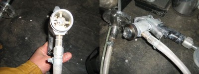

Witam. Mam problem z kupionym od poprzedniego u¿ytkownika pistoletem malarskim - chyba DeVilbiss (przynajmniej takie jest oznaczenie pokrywy zbiornika (zbiornik dolny, ³±czony wê¿em z pistoletem). W czasie malowania na iglicy bardzo szybko zasycha farba i sprê¿yna nie da rady odbiæ iglicy, czyli nie mogê zamkn±æ wyrzutu farby. Pistolet pracuje na ci¶nieniu ok. 2 bar. O co tu chodzi? Mogê przes³aæ zdjêcia tego pistoletu na maila

Lepiej daj zdjêcia na forum skoro od forum oczekujesz pomocy.

Próbujê wys³aæ fotkê
To po³±czenie 2 fotek
Plik ¶ci±gniêto 139 raz(y) 76.52 KB

Mo¿e jeszcze sprecyzujê: blokuje siê nie w dyszy (czyli przy wylocie), a w prowadnicy.

popusc d³awik, lub wymien :spoko:
a Ty chcesz tym samochody malowaæ?

Nie jestem pewien czy to devilbiss, jezeli tak to baaaaaardzo stary. Jezeli iglica nie odbija to albo trzeba zmienic uszczelnienie bo jest za mocno dokrecone a jak popuscimy do przecieka, albo sprezyna sie wyklepala i nie odbija albo iglica jest krzywa. pozdrawiam

Dziêki online i devilbiss. Nie malujê tym samochodów, tylko wanny :)
Próbowa³em poluzowaæ uszczelnienie (regulacja chyba jest wewn±trz pistoletu, widoczna od przodu, jak na 1-szej fotce?) ale nic nie drgnê³o. Mo¿e trzeba wymoczyæ w nitro?
