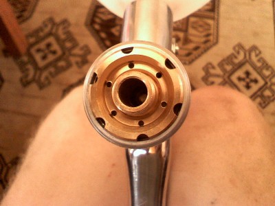

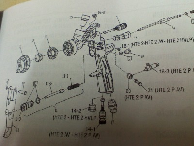

Witam . przy³±cze siê do tematu , w³a¶nie kupi³em pistolet Air Gunsa IWATA AZ3 HTE2 w komplecie nie by³o klucza i nie wiem jak wykrêciæ element na fotce

nie znam odpowiedzi ale fajnie kolankami trzymasz do zdjêcia ;)

.... ^^ ¯abk± hydrauliczn± chwyæ za gwint ^^ ^^ .... a na powa¿nie - Chyba musisz dokupiæ taki klucz jak do tarczy szlifierki k±towej ... tylko do IWATA oczywi¶cie.

A to jest kolego jakie¶ "zalecenie" producenta tego pistoletu czy sprzedawcy aby go po kupnie tak rozkrêciæ do tzw. "roso³u"? ;) Czy raczej chcesz poznaæ budowe tego pistoletu? ;) Pozdrawiam! :spoko:

chcê po prostu rozkrêciæ pistolet i dobrze umyæ go po lakierowaniu

Tej dyszy nie wykreca sie tak czesto jak Ci sie wydaje...
nawet dysze materialowa nr 2 wykracasz tylko w razie koniecznosci...
Do umycia pistolety wystarczy przetryskac po lakierowaniu NITRO..
Po czym odkrecic dysze nr1, kubek, wyciagnac sitko..w zasadzie to wszystko co rozbierasz..
Nastepnie w oddzielnym naczynku (jak nie ma myjki)..myjesz pedzelkiem wszystko w czystym NITRO..po czym wycierasz do szucha..
Skladasz pistolet i jeszcze raz przetryskujesz powietrzem..dlatego zeby z dyszy pozbyc sie NITRO..ktory niekiedy po wyschnieciu potrafi zakleic otwory.

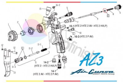

wie kto¶ mo¿e jak nazywa siê ten element zaznaczony na czerwono na zdjêciu obok sprê¿yny? i jak go kupiæ ?

Uderz do serwisu Iwata tam se takie czê¶ci kupisz
