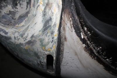

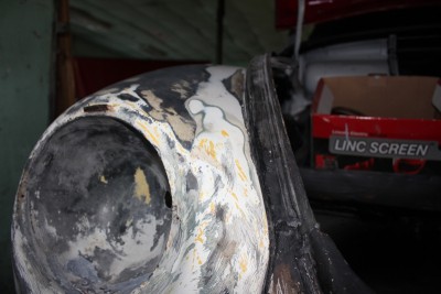

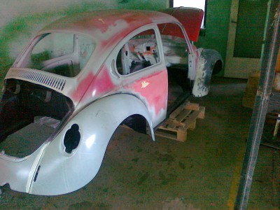

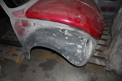

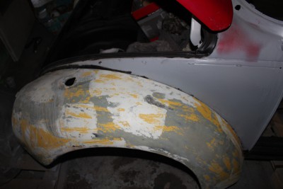

Witam wszystkich , jestem delikatnie ¿ó³todziobem ale deko ju¿ uda³o mi siê zrobiæ....
Podepnê siê pod temat.
Posiadam (du¿e s³owo jestem w trakcie renowacji) Garbusa który ma laminowane b³otniki (¿ywica + ¿elkot).
Moje pytanie brzmi w miejscach gdzie przetarcia s± do ¿ywej ¿ywicy jest poszpachlowane szpachl± do elastycznych profix'a. Wszystko by³o docierane do ¿elkotu i tu moje pytanie co na ¿elkot => taki mam plan:
- bezpo¶rednio szpachlowaæ (t± elastyczn±) czy daæ PZP i dopiero szpachla?
- nastêpnie plan jest aby pu¶ciæ na to szprycê natryskow± (mam Novola) i akryl wype³niaj±cy podocieraæ p320 w górê baza i klar
Co o tym s±dzicie??
Dodam i¿ jest kupa rys i przetaræ po ma³ej gradacji na heblu - poprzedni u¿ytkownik tego¿ cuda nawali³ kupê szpachli która spêka³a jak skórka np na pomarañczy lub ma³e pajêczyny dlatego wszystko dotarte heblem i maszynowo do ¿elkotu
