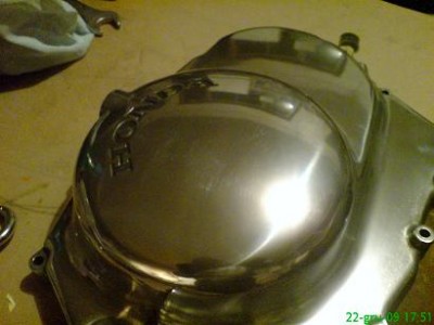

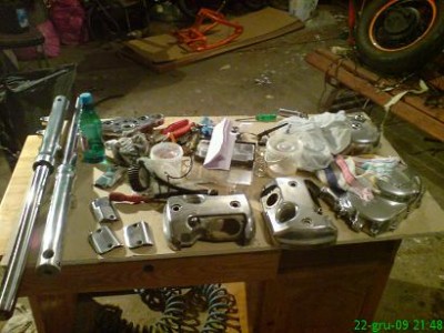

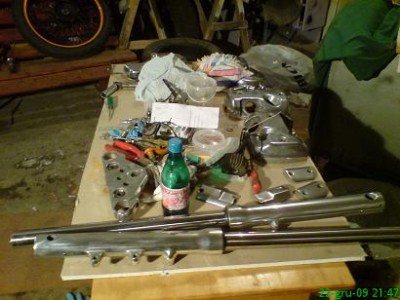

Witam mam w±tpliwo¶ci poniewarz spolerowa³em kilka czê¶ci z motocykla i uzyska³em fajny efekt lustra troche mnie to kosztowa³o czasu wiêc wole tego nie popsuæ. Chcem ten efekt zostawiæ i tu pytanie czy zostawic tak jak jest czy mo¿e prysn±æ bezbarwnym jak tak to czy bêdzie siê trzyma³ spolerowanej powierzchni i jak zareaguje na paru czê¶ciach które siê nagrzewaj± podczas jazdy i s± gor±ce jak pokrywa zaworów.

Po polakierowaniu bezbarwnym elementy strac± czê¶æ po³ysku, ale bêd± odporne na czynniki atmosferyczne. Mo¿esz zostawiæ tak, jak jest i co jaki¶ czas poprawiaæ polerkê.

Rozumiem mo¿e wiesz jak szybko bêd± traciæ po³ysk bo jak ta polerka ma chodzic raz w tygodniu nto odpada bêdê lakieroa³, a co z temperatur± nie zaszkodzi lakierowi, Pozdrawiam :)

Na pewno nie co tydzieñ, chocia¿ zale¿y to od ¶rodowiska.

Odradzam .W krotkim czasie caly bezbarwny Ci spadnie, bo niby czego ma sie trzymac jak podloze jest idealnie wypolerowane?Na dodatek na elemencie narazonym na wahania temperatury? :tak:

Odpada od 2 tygodni u¿ytkowania ;) nie polecam ;)

Witam dziêki koledzy za odpowiedzi elementy zostawiam tak ja s± czyli sama polerka zobacze jak to siê bêdzie to wszystko zachowywaæ w czasie, tymczasiem ko¿ystam z dnia wolnego i ide skrêcaæ motorek do kupy. Pozdrawiam
