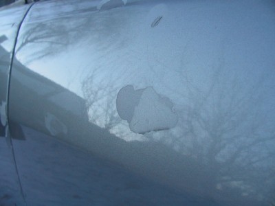

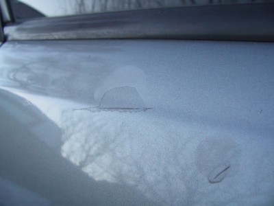

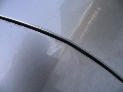

Witam. Panowie mam problem w moim Audi zacz± odpaæ klar, chcia³bym sie was poradziæ jak mam to naprawiæ? czy ¶ci±gn±æ ten ca³y klar który odpada i po³ozyæ tylko nowy? Poni¿ej zamieszczam zdjecia tego problemu.prosze o wasze porady z góry dziekuje:)

myslê ¿e nie da siê tego zrobiæ miejscowo tak ¿eby to mia³o rêce i nogi. Po za tym nie masz gwarancji, ze za chwile nie odpadnie w innym miejscu, ja bym po szlifie przelecia³ klarem ca³o¶æ.

Cytat:
co to za porada wogóle?? je¶li siê nie zajmujesz lakiernictwem to nie pisz takich g³upot!!!
Kamil £apiak napisa³/a:
nale¿y ¶ci±gn±æ wszystko do bazy z ca³ego elementu najlepiej, podk³ad akrylowy na ca³o¶æ + baza + lakier bezbarwny. ¯adnego nak³adania samego klaru

dziekuje ch³opaki za porady, zrobie tak jak piszesz Kalbi :spoko:

oj kalbi , zle mi sie napisa³o - chodzi³o mi o ca³o¶æ, a nie ¿eby próbowa³ to robiæ punktowo ....

najlepiej to zrobic na calych elementach z tego powodu ze miejscowe rozmatujesz polozysz noiwa warstwe i tak na calym elemenci a co bedzie jak podczas malowania zobaczysz wazenie sie lub inne cuda i praca i kasa dwa razy wydana rozmatowac stary klar troche dalej niz ubytki i na niowo malowanie .pozdrawiam
