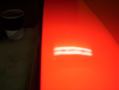

Mam do Was pytanie na które nie znam odpowiedzi i liczê na Wasz± pomoc.
Problem jest taki po malowaniu auta wyskakuj± b±ble, pêcherzyki powietrza co¶ w tym rodzaju. Wystêpowanie jest miedzy wartw± podk³adu a lakierem tzn dzwiga lakier gdy¿ da siê to przy matowaæ lecz przy wiekszych b±blach s± ju¿ przecierki .
Malowanie by³o testowane na kliku podk³adach jak i farbach.
1 . Podk³ad akrylowy , matowanie na sucho , baza akrylowa oraz lakier - efekt boble na grilu po oko³o 2 miesi±cach (lato) wydawa³o by siê , ¿e to podk³ad dlatego zosta³ zastopiony unikorem(renowacyjnym) i ta sama proceduta czy akryl , czy metalik by³ ten sam . Zaznaczam , ¿e wystêpowanie by³o po kliku miesi±cach .
2. Próba ³±czenia podk³adu renowacyjnego oraz farby renowacyjnej , elementy malowane by³y w czerwcu tego roku dok³adne schcniecie podk³adu jak i lakieru przez kilka miesiêcy.
2 tygodnie temu auto zosta³o z³o¿one i wyjecha³o na pole . Dzi¶ efekt taki b±ble.
Nie znam przyczyny tego defektu
Za³aczam zdjêcie.

Po tak d³ugim czasie to mo¿e byæ woda uwiêziona pomiêdzy warstwami.

Te¿ stawiam na wodê np. z instalacji powietrza. Takie b±ble czêsto podnosz± siê i opadaj± ale przyczepno¶ci pod nimi i tak ju¿ nie ma. W skrajnym przypadku mo¿e te¿ nie byæ przyczepno¶ci pod ca³± baz±. W galerii s± zdjêcia które kiedy¶ wstawi³em w³a¶nie z podobnej reklamacji.

moim zdaniem jest sa tylko dwie mozliwosci podklad zbyt wilgotny i teraz szaleje lub tak ja pisze "lukas" z instalacji powietrza filtry do wymiany i odstojniki .
