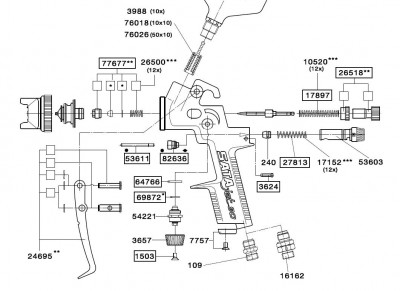

f_maciej, w iwacie W400 iglica ma ¶rednicê 3mm, jak w twoim pistolecie jest taka sama ¶rednica iglicy to uszczelnienie z iwaty powinno pasowaæ. Uszczelki z iwaty s± bardzo wytrzyma³e, jak ci pistolet dobrze k³adzie to zak³adaj te uszczelki z iwaty.
Czyli tak jak w tej sacie, tylko tutaj docisk uszczelniacza jest regulowany sprê¿yn±.
Plik ¶ci±gniêto 2319 raz(y) 93.27 KB
