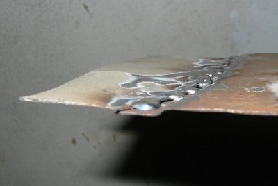

mam pytanko odno¶nie spawania reperaturek bo z tego co widze s± dwie szko³y. ostatnio trafi³ do mnie samochód na którym zaczê³a pêkaæ szpachla - mia³ wstawion± niechlujnie reperaturke do czo³a.
Mo¿e siê mylê ale przegl±daj±c pracê kolegi :kamilmjk zauwa¿y³em ¿e spawa³ on reperaturke do czo³a ( oczywi¶cie nie mam ¿adnych zastrze¿eñ do pracy kolegi kamilmjk, po prostu pytam bo nie wiem) http://img214.imageshack.us/i/dsc01267.jpg/.

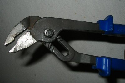

Mi siê zawsze wydawa³o ¿e lepiej zrobiæ felc nawet takim prymitywnym narzêdziem i na³o¿yæ zak³adkê (oczywi¶cie staranniej ni¿ na zdjêciu - pogl±dowe).
co o tym wszystkim my¶licie, jakie s± wady i zalety w/w wstawek?
pozdrawiam

Jak bym mia³ robic felc tymi cêgami co pokaza³es na zdjeciu to bym siê chyba wola³ powiesic :D Jak nie masz felcarki a chcesz do czo³a spawac np reparaturke b³otnika to zrób tak. Jak masz ju¿ gotow± reparaturk, poprzycinan± na wymiar, oszlifowan± itd to przyk³adasz j± do miejsca w które ma byc wstawiona. Przystawienie musi byc idealne, tak jak mia³bys j± odrazu wspawac i odrysowujesz j± sobie rysikiem. Wycinasz b³otnik. do b³otnika co kawa³ek przyspawujesz b³aszki. Blaszki podk³adasz od spodu, tak ¿e kawa³ek blaszki wchodzi za b³otnik a kawa³ek wystaje. I w³asnie ten wystaj±cy kawa³ek blaszki powoduje, ¿e jak przystawiasz reparaturke to nie wpada ci ona do ¶rodka tylko opiera siê na tej blaszce i morzesz sobie teraz spokojnie cykac reparaturke do b³otnika na styk. Pomys³ zci±gniêty od Homera :D

cêgi dobre s± :D :D :D
a tak do rzeczy.
sposób w sumie niez³y, problem pojawia siê tylko wtedy gdy nie da siê dok³adnie przy³o¿yæ nowej blachy bez dok³adnego wyciêcia starej.. no i pomy³ka 2mm do zarównania migomatem nie by³aby ³adna.
Z drugiej strony jednak nie ma tu nak³adki blacha na blachê, któr± to b.ciê¿ko zabezpieczyæ .
Nie bijcie za mocno, nie zajmuje siê tym zawodowo, wiêkszo¶æ prac do których siê ograniczam to przed³u¿enie agonii moich pojazdów...
