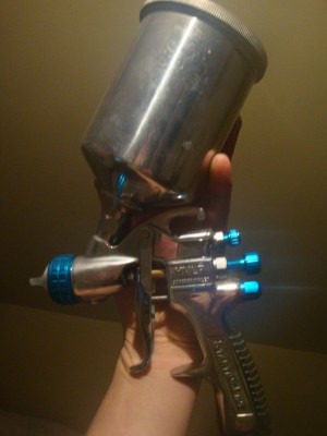

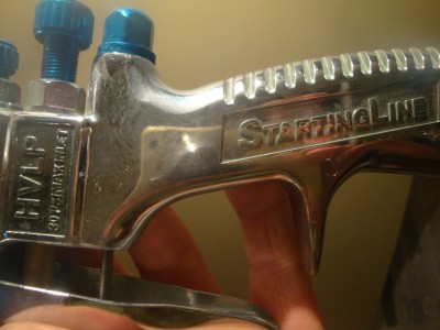

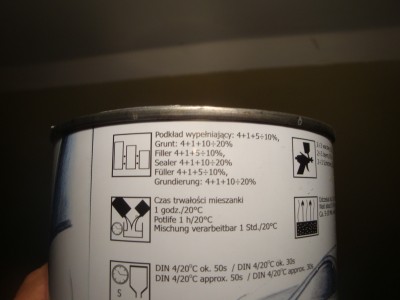

witam jako nowy mam pytanie podk³ad jak wymiesza³em z utwardzaczem i rozcienczalnikiem to mi plu³ wymieszane wg nadruku na puszce 4+1+5=10% pistoletem hvlp ci¶ 30 psi a prubowa³em zwyk³ym 3.5 bar itroszku lepiej ???

A co masz za hvlp?Taki za 100 z Allegro?To podkrêæ go na 3,5-4...ale bary,a nie psi,bêdzie lepiej.Bo to nie jest hvlp... :nie:

:?: 4+1+5=10% :?:

Pewnie mia³o byæ 4:1:5 do 10 %

wysylam kilka zdjec mam nadzieje ze nie zgino pistolet wiecej jak 30 psi nie puscisprezarka dobija do 9 bar jakby kto pyta³

Kolego widze po opakowaniu ¿e masz podk³ad z Studio :tak: Tak¿e ¶mia³o mo¿esz dodaæ do niego nawet 20% rozcieñczalnika! :tak: Poniewa¿ on jest bardzo mocno gesty ,i te 5-10% rozcieñczalnika to "troche za ma³o" :tak: To co masz podane na opakowaniu to 4:1 podk³ad z utwardzaczem + 5-10% rozcieñczalnika :tak: Sam stosuje ten podk³ad na takie "starsze" autka :tak: A co do pistoletu , to z mojej strony "bez komentarza" masz najtañszy SLG . Proponuje do podk³adu zakupiæ jakiego¶ taywana HP :tak: Pozdrawiam! :spoko:
