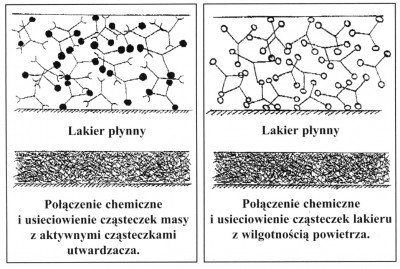

Nie chcê tu stawaæ po niczyjej stronie a bardziej przedstawiæ kilka cytatów bo problem ten jest powszechnie znany i niestety najczê¶ciej jest to wina warunków aplikacji. Na produkcie z tej samej partii produkcyjnej u jednego lakiernika wyjdzie problem a u drugiego nie. Oczywi¶cie, ka¿dy ma prawo my¶leæ ¿e winna jest ta druga strona.
A oto kilka cytatów:
http://www.lakiernik.com.pl/poradnik/21.html
"Zalety wyrobów poliuretanowych znane s± od szeregu lat, a zw³aszcza wysoka odporno¶æ pow³ok na czynniki chemiczne i atmosferyczne. Szeroko stosowane dwusk³adnikowe poliuretany rozpuszczalnikowe pozwalaj± otrzymywaæ pow³oki o jako¶ci nieosi±galnej dla innych wyrobów lakierowych. Wiadomym jest, ¿e systemy poliuretanowe nie toleruj± wody, a nawet wilgoci. Postêp w dziedzinie wodnych dwusk³adnikowych uk³adów poliuretanowych sta³ siê mo¿liwy dziêki rozwojowi badañ nad niskolepkimi poliizocyjanianami do sieciowania z wodnymi dyspersjami polimerowymi zawieraj±cymi grupy hydroksylowe. Unikniêcie reakcji grup NCO z wod± mo¿liwe jest poprzez stosowanie poliizocyjanianów hydrofobowych, nierozpuszczalnych, ale dyspergowalnych w wodzie. Poprzez blokowanie grup izocyjanianowych wewn±trz hydrofobowej cz±steczki zapobiega siê niepo¿±danej reakcji z wod±, tak aby mog³a zaj¶æ reakcja ze sk³adnikiem poliolowym."
http://www.farby.com.pl/farby.html
"2.2.8. Farby poliuretanowe
Spo¶ród 5-ciu rodzajów farb poliuretanowych wyró¿nionych przez normê ASTM do ochrony konstrukcji stalowych u¿ywa siê 3 rodzajów farb: 2-sk³adnikowe, 1-sk³adnikowe utwardzone wilgoci± atmosferyczn± oraz uretanowe (uralkidy). Farby dwusk³adnikowe pod wzglêdem przygotowania powierzchni, przyczepno¶ci, w³asno¶ci mechanicznych, twardo¶ci pow³oki i odporno¶ci na wodê, chemikalia i rozpuszczalniki s± podobne do farb epoksydowych. Utwardzacz w farbach dwusk³adnikowych mo¿e byæ aromatycznym lub alifatycznym izocjanianem. Aromatyczne izocjaniany daj± pow³oki ¿ó³kn±ce i trac±ce po³ysk w czasie d³ugotrwa³ej eksploatacji na ¶wietle s³onecznym. Znacznie kosztowniejsze alifatyczne izocjaniany daj± pow³oki o bardzo dobrym i d³ugotrwa³ym po³ysku, nie¿ó³kn±ce i niekreduj±ce. W tym wzglêdzie maj± wy¿szo¶æ nad ¿ywicami alkidowymi. Farby poliuretanowe 1-sk³adnikowe utwardzaj± siê przez przy³±czanie wilgoci atmosferycznej do wolnych grup NCO w spoiwie farby. Rozpuszczalnikami w farbach poliuretanowych s± estry, ketony i aromatyczne wêglowodory. Aby zapobiec niepo¿±danym reakcjom chemicznym (wra¿liwo¶æ na wilgoæ - grupy OH) rozpuszczalniki/rozcieñczalniki musz± byæ absolutnie bezwodne i wolne od alkoholi. Dlatego te¿ nale¿y zwracaæ równie¿ uwagê na szczelno¶æ opakowañ, i nie pozostawiaæ opakowañ otwartych. Reakcje z wod± powoduj± wytwarzanie siê C02, który przy zbyt grubych pow³okach mo¿e powodowaæ wady pow³oki."
http://www.hempel.com/int...?OpenDocument&1
¯ywice poliuretanowe powstaj± w reakcji izocyjanianów z grup± hydroksylow± zawart± w spoiwie (np. alkohole), tworz±c strukturê sieciow±. S± to produkty dwusk³adnikowe, maj±ce lepsz± odporno¶æ na wp³ywy atmosferyczne, utwardzaj± siê w ni¿szej temperaturze ani¿eli ¿ywice epoksydowe (zwykle a¿ do –10OC, podczas gdy ¿ywice
epoksydowe zwykle do +5 - +10OC). Natomiast poliuretany s± bardziej wra¿liwe na wilgoæ podczas utwardzania. (utwardzacz, izocyjanian, mo¿e reagowaæ z wod±, co spowoduje powstanie piany w nak³adanej warstwie).
Plik ¶ci±gniêto 280 raz(y) 271.63 KB

Kolego piszesz tak bo wiesz czy ci siê wydaje ¿e tak powinno byæ?
Nie chce mi sie tego szukaæ ale juz kiedy¶ pisa³em na forum w³a¶nie o tym naddatku utwardzacza. Stosuje siê go w³a¶nie wtedy gdy jest du¿a wilgotno¶æ powietrza a to nie znaczy ¿e tylko wtedy gdy pada deszcz. Czym wy¿sza temperatura tym wiêksze ryzyko natrafienia na du¿± wilgotno¶æ powietrza w danym dniu. Nasze odczucia mog± byæ mylne, trzeba patrzeæ na higrometr.
Z tym naddatkiem to jest w³a¶nie ca³kowicie odwrotnie ni¿ my¶lisz. Potrzebny jest on po to aby zrekompensowaæ straty spowodowane przez wilgoæ. Jak go nie dasz to w strukturze lakieru bêdzie niedobór grup NCO do utworzenia poprawnej liczby wi±zañ.
Popatrz na linki które da³ Cruel tam jest trochê o tym.
Pamiêtaj tez ¿e nie tylko wilgoæ z powietrza tak dzia³a ale ka¿da inna postaæ wody, która ma styczno¶æ z utwardzaczem i niewa¿ne czy jest to utwardzacz luzem czy juz zmieszany z lakierem ale jeszcze nie zwi±zany do koñca.
