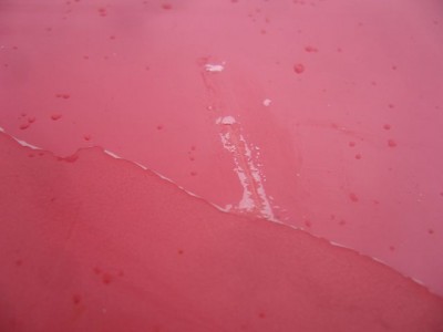

Mam pytanie do znawców tematu. Moj problem to schodz±cy lakier bezbarwny :sciana: Autko jest moje i spaæ nie moge przez ten lakier.Baza to akryl bo po przetarciu g³upi± szmatk± z pasta tempo schodzi. Wiec to chyba akryl i na niego po³o¿ony zosta³ ten nieszczêsny bezbarwny :sciana: :sciana: Na ca³ym aucie od tego problemu wolna jest tylko maska tylnia klapa i jedne drzwi. Po drapniêciu paznokciem schodzi. A jak bym dojecha³ go myjk± to ca³y by zeszed³.
1. Jak to zrobiæ najprostszym sposobem czyli co naj³atwiej bêdzie mi po³o¿yæ? (totalny laik w temacie)
2Czym mam to dotrzeæ? Jaka ziarnisto¶æ i czy wystarczy ze zejdzie ten bezbarwny i bêdzie mo¿na co¶ malowaæ na t± baze z akrylu?
3Jaki pó¿niej podk³ad jaka baza i jaki bezbarwny chodzi o jaki¶ kompromis miedzy cena a jakosci±.
4.Czy op³aca siê zostawiæ te dobre elementy czy malowaæ ca³y?
5.Je¿eli ca³y to elementami i zdj±æ drzwi lusterka itd czy malowaæ na aucie.Kolor nie bêdzie zmieniany.

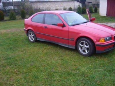

A tak wygl±da ca³e autko

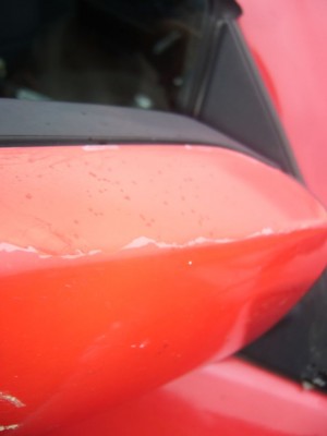

lusterko
Plik ¶ci±gniêto 80 raz(y) 54.58 KB

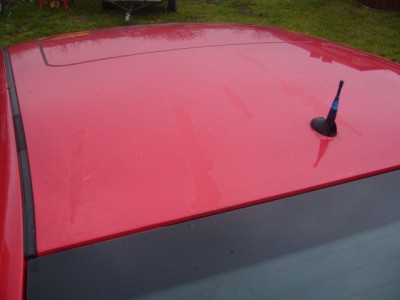

tak wygl±da ca³y dach
Plik ¶ci±gniêto 81 raz(y) 49.54 KB
takie cos na dachu
laik zazwyczaj odk³ada trzy tysi±ce i wstawia taki samochód do wyspecjalizowanego lakiernika. no ale je¶li my¶lisz ¿e polakierowanie takiego samochodu to jak wymiana ¿arówki ,to przeczytaj ca³e forum od dechy do dechy i pracuj ,bo z tego co piszesz jako student czasu masz za wiele ,wiêc nic nie robiæ to lepiej to robiæ ,bo co robiæ gdy nie ma co robiæ :idea: :roll:

zlotacz, masz ambicje ,ale to nie ca³e lakiernictwo. spitolisz sobie to auto,narobisz zacieków albo na zapylasz lakier i wszyscy bêd± siê z ciebie ¶miali . najlepiej nie przyznawaj siê ¿e jeste¶ laikiem ,zacznij robotê ,przestudiuj forum(czasu masz wiela) a jak co¶ ci zada haka to zapytaj . takich laików s± miliony i wszyscy odk±d pamiêtam zadaj± te same pytania:jaki papier,jaki utwardzacz,baza akryl i inne pier do³y .
no ale dobra . masz problem . wiêc wpierw myjesz auto ,rozbierasz ,wyci±gasz klamki ,listwy ,spryskiwacze i takie tam inne .przemywasz zmywaczem sylikonów stary lakier. maszyna oscylacyjno obrotowa papier P80 ,albo P120 i zdzierasz ca³ego tyfusa. poprawiasz P150 ,p180 p240 . finito :tak: po robocie . ale dalej . oklejasz ,przemywasz zmywaczem ,k³adziesz podk³ad epoxydowy ,po 45 minutach podk³ad wype³niaj±cy akrylowy(firm jest wiele ,jest w czym wybieraæ ja robiê DuPontem 1052-1056) teraz czas na wysezonowanie ,wiêc mo¿esz siê znów trochê poobijaæ ,ale nie za d³ugo. szlifujesz (matujesz ) podk³ad. mo¿esz zacz±æ na sucho na klocku P320 ,mo¿esz na mokro P400 ,chodzi o to aby wyrównaæ ceg³y. dalej P600 ,800 i tak do P1000 na to po³o¿ysz bazê solid ,czyli nadasz autku koloru czerwonego bez po³ysku. ze dwie trzy warstwy (mo¿e byæ woda mo¿e byæ konwencja) i po wyschniêciu lakier bezbarwny ( ja k³adê duponta 3750 :D ) teraz trochê polerowania :zacieki ,mora ,syfki i inne paskudztwa które by szpeci³y twoje autko itd. mo¿na by pisaæ ,ale nie piszê wiêcej ,bo wiêcej znajdziesz tutaj http://lakierowanko.info/...8dec8e7227d073c

orobisz siê tylko i tyle z tego bêdzie -poto siê zdziera stary lakier i przykrywa podk³adem aby odizolowaæ stary lakier od nowego -marszczenie i takie tam efekty a dolków auto niema ma wiêc dochodzi przygotowanie mo¿e dogadaj siê z jakim¶ panem ,,kaziem ,, lakiernikiem przygotuj auto do malowania a on niech ci to try¶nie :spoko:

tak teraz za³apa³em po jakiego djab³a kto¶ akryl bezbarwnym pomalowa³ to teraz masz :tak: tylko czy za 3 tys kto¶ to zrobi ok :cool:

E tam cenzura zaraz - popróbuje i da radê - ma ambicje, jak siê nie uda to poprawi. Dobrze pistolet ustawiæ na jaki¶ blachach i jazda. Przygotowanie auta to wiêkszo¶æ robotu - ja bym wola³ dostaæ przygotowane dobrze pod malowanie ni¿ sam siê z tym bawiæ. Wg mnie ktos w tym autku schrzani³ akryl pod klarem - za ma³o utwardzacza albo wcale, zamaskowa³ to klarem i teraz to od³azi. Ja bym zrobi³ tak jak baqo pisze - mo¿e bym odpu¶ci³ epoksyd po ca³o¶ci, tylko zdar³, podk³ad akryl na to lakier akryl i po zabawie pomalutku mokro na mokro.
