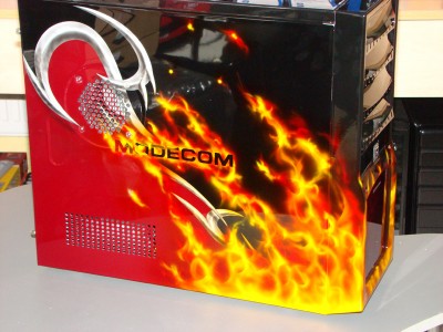

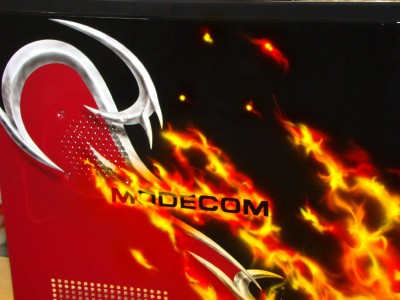

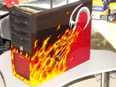

Witam wszystkich. Obudowa kompa, takie tam zeby nie wyjsc z wprawy :) .

jakimi to farbami malowalwes??

ÂŁadnie. A ogieĂą nie powinien buchaĂŚ z zasilacza ;P

Baza PPG rozpusz. Candy, House of kolor KK11 Apple Red, KK12 Pagan Gold, KK8 Tangerine, mix z SG100 Intercoat Clear. :spoko:

lukas, hmm moze i masz racje ale tak sobie wymyslilem. :D

Ladny ogien! tribal tez niczego sobie! to najlepszy dowod na to ze polak potrafi;) wkrotce uzytkownicy You Tube beda kozystac z naszego forum w poszukiwaniu nauki aero!
Tak trzymaj Krys!!

mam takie zapytanie bo rozne zrodla roznie podaja,jak juz polozyles warstwe czerwonego plamienia kryles ta jakims klarem zeby odzielic czerwone plomienie od zoltych??czy dawales bezposrednio??golda na czerwony??pozdro

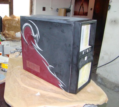

tribal czerwona i czarna baza przykryta lakierem bezbarwnym, matowanie i na to lecia³em p³omienie tak jak to Mike Lavallee robi i znowu bezb. oczywiœcie. Jak malowa³em inne prace to lecia³em wszystko dopiero póŸniej bezb. ale p³omienie robi³y siê p³askie wszystko siê zlewa³o.

no wiec czyli miedzy czerwonym a warstwa zoltego tez dawales klar ???

ÂżebyÂśmy siĂŞ dobrze zrozumieli, bezbarwny na obudowie zmatowany, na to poszÂły pÂłomienie.

teraz rozumiem ale mam jeszcze jedno pytanie bo ty uzyles do plomieni kolorow candy a jak ja mam tylko czerwony candy a zolty normalny tzn yellow flame auto air to tez moge go walic na czerwony candy czy bede musial to rozdzielic bezbarwnym ??bo gdzie czytalem ze candy sa delikatne chemicznie i nie za bardzo znosza meszanie z innymi farbami ,pozdro
