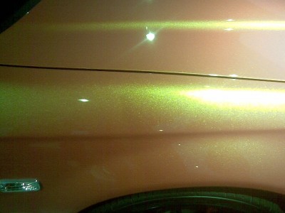

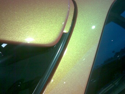

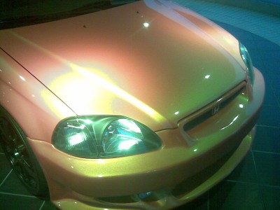

choya1986 napisa³/a:
...Ten Gemini jest naprawdê chwytliwy, ale chcia³em zobaczyæ czy taki sam Gemini ale w innym kolorze maj±, chodzi mi konkretnie o kolor czerwony...
ta baza (Mipa Gemini) oddaje kolor w zalerznosci od podloza.
Ja lakierowalem na czerwonym-efekt pomaranczowy na wprost,czerwony pod katem.
Na czarny spod,daje zielony pod katem ostrym oraz zloty (ciemny) pod lekkim katem.Zrobilem rownierz natryski probne na podloze niebieskie-efkt niebiesko-zielony pod ostrym katem oraz mosiezny na wprost.
Na zoltym podlozu daje zolty na wprost oraz kiwi pod katem ostrym.
Jutro wrzuce zdjecia skutera polakierowanego ta baza na czarnym podlozu.
Na razie samochod na czerwonym ;) -jakosc zdjec nie za bardzo ale to telefon tylko ;)
Plik ¶ci±gniêto 84 raz(y) 309.11 KB
Plik ¶ci±gniêto 114 raz(y) 294.52 KB
Plik ¶ci±gniêto 95 raz(y) 276.48 KB

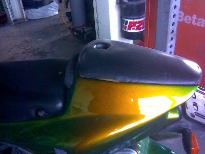

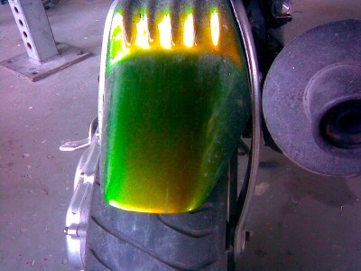

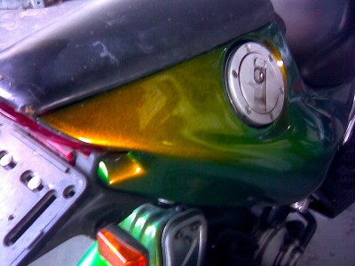

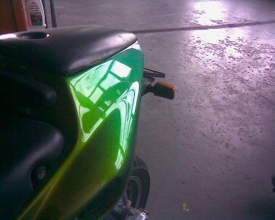

gola
Wys³any: 2009-10-24, 17:05
0
UP DOWN
Pomóg³: 23 razy
Posty: 854
dodaje obiecane zdjecia skutera ;)
Gemini na czanym spodzie.
Plik ¶ci±gniêto 79 raz(y) 319.46 KB
Plik ¶ci±gniêto 95 raz(y) 312.02 KB
Plik ¶ci±gniêto 73 raz(y) 303.36 KB
Plik ¶ci±gniêto 90 raz(y) 366.36 KB
choya1986
Wys³any: 2009-10-27, 00:57
0
UP DOWN
Posty: 25
dziêki wielkie wszystkim za wypowiedzi w temacie.
Móg³by¶ zrobiæ fotkê tego auta lepszym aparatem i w ci±gu dnia przy naturalnym o¶wietleniu ? z góry dziêki :)
