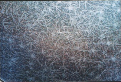

witam chcialem zapytac jak uzyskac taki efekt , niektorzy mowia ze to aerograf a inni ze lakier
jak to uzyskac

sa to lakiery dajace takie efekty
http://www.kmccorporation...itives-cfx.html
http://www.youtube.com/watch?v=XI7ExbUx7js

a gdzie w polse mozna cos takiego dostac

temat juÂż byÂł na forum
tutaj
teÂż bym chciaÂł wiedzieĂŚ gdzie to moÂżna kupiĂŚ w polsce...

Wysylka z UK:
http://www.specialistpaints.com/

zaden problem moÂżna zrobiĂŚ areo.
