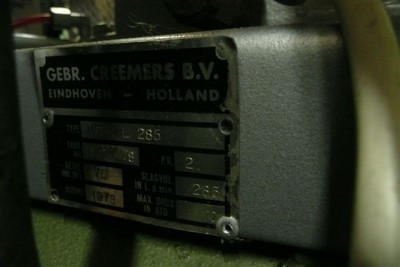

na plakietce mam 220Volt, kto¶ mi mówi³, ¿e w Polsce jest 230 Volt?????
plakietka na fotce
mo¿e po prostu s± kable ¼le pod³±czone? s± mo¿e pod³±czone na 380 volt?

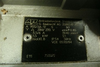

To jest 220V w trójk±cie czyli takiego nie masz
silnik musi chodzic teraz na 3x400V pod³±czony w gwiazdê
Je¶li chcesz na 230V to musi byc falownik z 230 na 3x230V ( trójk±t )

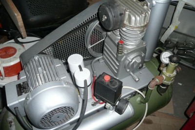

A do silnika s± pod³±czone kondensatory czyli jest " przerobiony" na 230v z gniazdka. Takie rozwi±zanie zabiera mu 2/3 mocy czyli ma teraz 500W to siê nie dziw ¿e nie ma si³y nabiæ konkretnego ci¶nienia.
Podsumowanie - to jest po prostu silnik 3 fazowy.

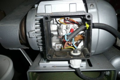

mhm, tylko ze po zdjeciu paska klinowego silnik sie normalnie kreci szybko ale kable nadal sie pala/smaza

A¿ tak siê nie wg³êbia³em ale wygl±da ¿e silnik ma spalone uzwojenie ( przebicie miêdzy zwojami )
Poniewa¿ masz 3 do wyboru i dwa musz± byæ wykorzystane przy zasilaniu z gniazdka 230V to mo¿esz sprawdziæ na innym uzwojeniu zasilanie a kondensatory zostaw jak s±.
Dla pewno¶ci poszukaj na forum eletrody - tam jest du¿o o zsilaniu silników 3 fazowych z gniazdka 230V. Dok³ada siê kondensator rozruchowy na które¶ z uzwojeñ i ono pe³ni rolê uzwojenia rozruchowego tak jak jest w silnikach na 230V jednofazowych.
Druga faza która jest udawana przez w³asnie kondensator okre¶la kierunek w jakim ma silnik ruszyæ. Bez kondenstora silnik nie rusza, ale jak nim zakrêcisz to ruszy i to w obojetnie któr± stronê.
Jest jeszcze mo¿liwo¶æ ¿e pojemno¶æ kondensatorów jest za du¿a i dlatego siê sma¿y.
Kompresor wygl±da zacnie wiêc je¶li nie masz 3 faz w warsztacie to po prostu silnik jednofazowy lub falownik 3x230V. Nie s±dze ¿e dano wiêkszy silnik ¿eby obej¶æ spadek mocy po takim pod³aczeniu jak jest. Na silniku jest 1,5 kW i tyle potrzebuje aby mieæ wydajno¶æ i si³ê nat³oczyæ np 7 bar.
