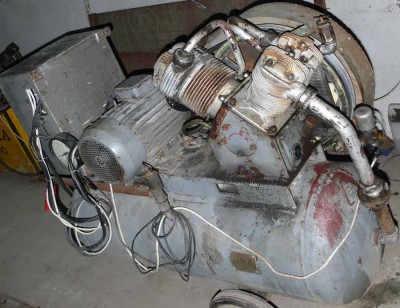

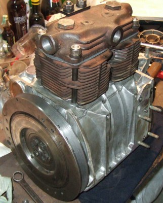

Witam
Ja równie¿ motam siê z wyborem kompresora i doszed³em do wniosku ¿e sam sobie zrobiê.
Budujê 2 kompresory równocze¶nie zobaczymy który bêdzie lepszy.
Jeden bêdzie zrobiony na bazie silnika spalinowego , a konkretnie silnika od maluch.
Wydaje mi siê ¿e powinien zdaæ egzamin poniewa¿ silnik ma smarowanie przez pompê a to siê liczy no i 650 pojemno¶ci czyli przy 1000 obrotach teoretycznie powinien dawaæ 650 litrów.
Drugi kompresor natomiast kupi³em za 150 z³ i jest on praktycznie nie chodzony jest to model A-50. ma wydajno¶æ oko³o 900 litrów na minutê.
Kompresor z silnika z malucha bêdzie mia³ zbiornik 200 litrów a ten drugi 300.
Co my¶licie o tych kompresorach ?
Czy nadadz± siê.
Kto¶ widzia³ mo¿e podobne wynalazki ?
Mo¿e kto¶ spotka³ siê takimi wynalazkami ? Prosi³bym a jakie¶ opinie.
Do³±czam fotki.
Kompresor z silnika od malucha
Plik ¶ci±gniêto 2486 raz(y) 107.68 KB
To jest tylko zdjêcie z netu ale taki agregat mam.
Plik ¶ci±gniêto 413 raz(y) 49.51 KB

Ten drugi wygl±da obiecuj±co je¶li nie bêdzie bra³ oleju . Ale je¶li by z nim by³o co¶ nie tak to wola³bym go wyremontowaæ i wtedy masz kompresor z prawdziwego zdarzenia a nie jaki¶ tam silnik .Poza tym kompresor tej wydajno¶ci kosztuje ponad 2000 tys z³ ( sam agregat ) .Ja mam podobny problem ale przy tej cenie 150z³ nie zastanawia³bym siê . Za te 150 kupi³e¶ ca³o¶æ to co na zdjêciu czy sam agregat .

Za 150 z³ kupi³em sam agregat

ten pomys³ z silnikiem od malcana jest dobry na youtube jest pokazany taki i mói± ze super sie sprawuje wiec chyba warto

Mo¿e i taki kompresor z malucha dobrze siê sprawuje ale znajd¼ zdrowy silnik ¿eby nie bra³ oleju , od razu trzeba robiæ remont a to podnosi koszta .Morze i dobrze siê sprawuje ale jak kto¶ u¿ywa go raz w tygodniu napompuje ko³o to bêdzie chodzi³ i chodzi³ ale do u¿ytku profesjonalnego to chyba nie za bardzo . Wole daæ 1500 z³ kupiæ jaki¶ porz±dny agregat i mieæ ¶wiêty spokój .

Jak widaæ ten silnik moj od maluch jest przerobiony.
G³owica oryginalna jest wyrzucona a za³o¿ona g³owica od sprê¿arki od jelcza.
Widzia³em taki kompresor w trakcie pracy.
Go¶æ ma zbiornik 200 litrów i przy obrotach sprêzarki 900 potrafi ten zbiornik do 8 atmosfer nabiæ w 3 nieca³e minuty.
Wydaje mi siê ¿e to jest bardzo dobry wynik .
Ma równie¿ kompresor kupiony za 4 tysi±ce ale go nie u¿ywa bo twierdzi ¿e ten z malca lepiej mu siê sprawuje i chodzi mu ju¿ 5 lat bez ¿adnej usterki.
Dodam jeszcze ¿e malo który kompresor ma smarowanie ci¶nieniowe za pomoc± pompy oleju a z malucha w³a¶nie ma.
Dlatego nie skre¶la³bym od razu takiego projektu bo naprawdê jest dony polecenia.

no w³a¶nie te¿ tak my¶le jak sie go dobrze zrobi to bedzie s³u¿y³ dobrze
