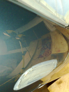

Witam jeszcze raz wszystkich
Po probach i bledach bez ktorych sie nie obeszlo, chyba cala regulacja guna i aplikowanie jest tak jak powinno byc i tu sliczne dzieki stek gdyz po twoich radach do ktorych w pelni sie zastosowalem (po wczesniejszych blaedach) jest tak jak powinno byc tak mi sie wydaje bo wszystko wyszlo jak "lustro" bez zadnych cytryn i firanek itp zalaczam fote z ostatniego lakierowania.
mysle ze spoko
Dzieki jeszcze raz stek temat mozna zamknac
Pozdrawiam szystkich

| Cybant napisał/a: | Witam jeszcze raz wszystkich
Obrazek
mysle ze spoko
Pozdrawiam szystkich |
fajnie Âże Ci sie udaÂło,po to jest w koĂącu to forum.pozdrawiam. |
