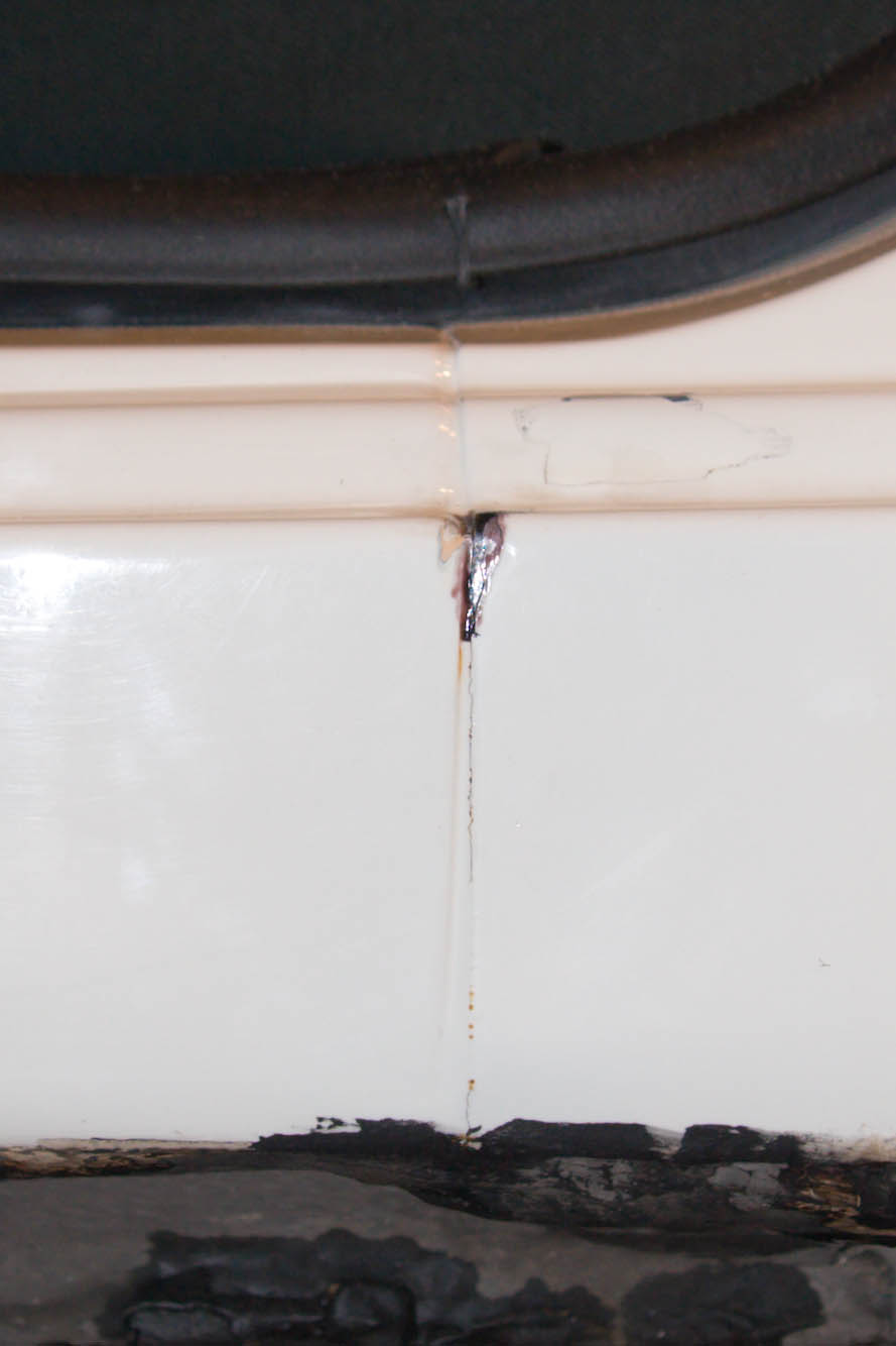

rbfm napisa³/a:
moja rada jest taka zebys odzalowal pare stow i dal to komus kto sie na tym zna. ty narobisz tylko wiekszych szkod i dodatkowo bedziesz mial wiekszy koszt pozniej. a moze tez byc tak ze nikt tego nie bedzie chcial poprawiac po tobie.
Za³±czam fotkê ¿eby lepiej by³o widaæ o co mi chodzi.
Od¿a³ujê te pare stów... a tylko wiedziony naukow± ciekawo¶ci± :-) wyd³uba³em kawa³ek uszczelnienia chc±c zobaczyæ jakie postêpy robi rdza. Wygl±d mi na to ¿e metal jest wszêdzie ca³y, zero jaki¶ w¿erów itp. Dla próby da³em trochê brunoxa i szczernia³o, zatem trochê nalotu rdzy jednak jest.
Jak siê takie co¶ powinno leczyæ (tam nie ma jaki¶ w¿erów). Czy je¶li spêkanie nie jest na ca³ej d³ugo¶ci ³±czenia to trzeba wyd³ubywaæ ca³o¶æ? Tam pod spodem jest gruba warstwa izolacji. To te¿ trzeba wyd³bywaæ czy wystarczy tylko oczy¶ciæ to co jest widoczne?
Po wyd³ubaniu i oczyszczeniu obu krawêdzi (progu i b³otnika), po zadaniu podk³adów (wash i zwyk³y) czy past± poliuretanow± wype³nia siê tylko rowek czy mo¿na wej¶æ na zak³adkê na obie czê¶ci blachy. Jak siê to powinno naprawiaæ zak³adaj±æ ¿e oczyszczam tak na 1cm go³ej blachy z ka¿dej strony ³±czenia?
