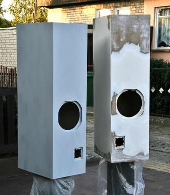

Sek w tym ze mam droga dysze 1.7 wiec kupowanie nowej mija sie z celem. Musialbym kupic Speedway'a specjalnie do szpachli natryskowej.
[ Dodano: 2009-08-22, 20:15 ]
Kupilem szpachle natryskowa Novol z utwardzaczem i rozcienczalnikiem oraz kubeczkami za 28zl. Sa tez w Leroy Merlin bez rozcienczalnika za 36zl. Dysza 1,7mm HVLP cisnienie na reduktorze 3 bar. Troszke slabo idzie nie tak jak na filmach youtube :) ale nie ma problemu. 300ml starczylo na 1,2m2. Na poczatku musialem poczekac minute az scieknie przez sitko do kanalu pistoletu. Czy sitko jest bezwzglednie potrzebne do poliestrow? Nie udalo sie tez otrzymac kulistego ksztaltu strumienia - pistolet ma trzy pozycje. Jedynka to sikanie jakby struktura na bardzo niskim cisnieniu.
[ Dodano: 2009-08-23, 19:41 ]
Bez sitka idzie jak burza. Przydalaby sie mala ropowiniczka do czyszczenia pistoletu oraz kubek RPS zeby nie przelewac. W Leroy sprzedaja szpryce Novola (konczy sie termin) bez rozcienczalnika (idzie zbic cene) wiec dobrze by bylo go czyms ogolnodostepnym zastapic tylko czym? Moze Toluen?
Przed i po.
Plik ¶ci±gniêto 212 raz(y) 55.23 KB
