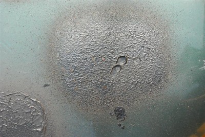

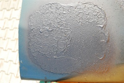

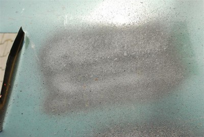

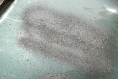

A tu opis jak wygladaja poszczegolne srodki Mipa Body Coat WBS, sika bitumiczny i sika baranek. Sika bitum to jest zwykly srodek antykorozyjny podwozia bitumiczny. baranek Sika nie rozni sie od innych baranków.
Za to Mipa Body Coat WBS jest zupenie inny. Nie ma w³a¶ciwo¶ci antykorozyjnych wiec wypada³o by pod niego podk³ady i lakier daæ, ale za to jest jak guma w natrysku, bardzo elastyczny i nieprzepuszczaj±cy wody. Tworzy zwarta zlan± powierzchniê jak "skóra". Jest du¿o dro¿szy ale po zastosowaniu podk³adów powinien dobrze chroniæ. Na pewno nie przepuszcza wody i powietrza i jest du¿o szczelniejszy nisz wszystkie inne sodki. Chodz nie wiem czy tego ¶rodka nie powinno sie dawaæ tylko na nieskorodowane zupe³nie czyste podwozia, po uprzednim podk³adzie wash primer, akryli lakier akryl?
