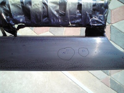

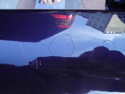

witam panowie , mam kolejne i pewnie znów g³upie pytanie ale có¿ raz sie ¿yje , czy jest jakis sposób na odró¿nienie pêcherzyków wodnych , rybich oczek , igie³kowania , przegladalem temat o b³êdach lakierniczych ale patrz±c na zamieszczone tam obrazki i tak jestem zielony .Lakierowa³em ostatnio grill od golfa i w dwóch miejscach wysz³y mi ?????????????. Wkleje foto to mo¿e kto¶ powie co to i od czego ?? a i jeszcze czy da siê to spolerowaæ :?:

A czy przypadkiem nie s± to ¶mietki pod bezbarwnym?Na zdjêciu wygl±da to jak paproszki,a nie jak kraterki.

To nie s± smieci bo na obrzezach masz zmiane koloru. Mo¿e woda? Spuchli³o na goracu i wysz³a dziura. Oczka wygladaj± jak dziurki ale zaokraglone.
Tego nie spolerujesz i maluj±c musisz siê dokopaæ do podk³adu.

mi siê wydaje, ¿e to woda z pistoletu Ci posz³a! masz odwadniacz pod pistolet?? polerowanie tu nic nie da.

odwadniacz pod pistoletem mam , wody raczej nie puszcza , dzis spróbuje to spolerowac to wstawie fotke co z tego wysz³o . :sciana:

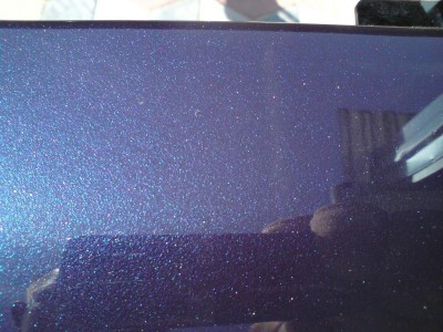

witam ponownie , wlasnie wróci³em z gara¿u , wiec tak grill udalo sie uratowac , wstawie fotki jak to wygladalo po papierze 2000 i efekt koncowy po pascie g3 .Od czego to moglo byc nadal nie wiem .Brudy z kompresora raczej wykluczam ( mam dwa filtry )

Jak dla mnie to poprostu ¶mieci z powietrza.

no chyba to jednak ¶mietki...

Ja tu widzê, (mo¿e siê myle) ale malowane na niskim ci¶nieniu, cytryna wysz³a jak fix, i pistol ¿ygn±³ lakierem, ¶mietki troszkê inaczej wygl±daj±. Pzdr.

Móg³ te¿ pistolet "splun±æ" jak±¶ grudk± lakieru gdzie¶ w dyszy siê zatrzyma³a i blokowa³a nieco przep³yw ;)

Rybie oczka z tego wydaje mi siê to wg³êbienia w lakierze podobne "do t³uszczu w rosole" lakier rozchodzi siê wtedy na boki i nic z tym siê nie da zrobiæ . Z tej fotki to dla mnie albo syfki albo lakier przy gazowa³ ale stawiam na syfki . Oczwi¶cie moge siê myliæ opinia subiektywna.
