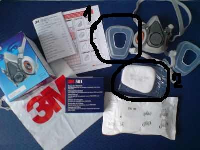

Da³em wam ju¿ po punkcie.Powiedzcie mi tylko jak rozebrac te filtry by dostac sie do filtrów wstêpnych?

1- obudowa filtra wstêpnego
2-filtry wstêpne
taki zestaw jest pe³ny bo ca³y lataj±cy syf zostaje na wstêpnych wyd³u¿aj±c ¿ywotno¶æ wêglowych .

Ale ja nie posiadam filtrów wstêpnych, wiec chyba bede musial sobie je sprawic.

Ja na pocz±tku te¿ nie mia³em filtrów wstêpnych.A ¿e filtry wêglowe s± drogie to wycina³em z podwójnie z³o¿onego rêcznika papierowego ,,filtry wstêpne,, i je dokleja³em do wêglowego.Na 1-3 lakierowañ wystarcz±.
