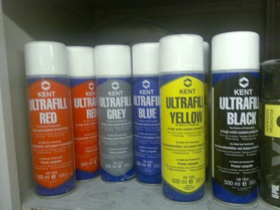

Na przetarcia polecam ten produkt, dostepny w wielu kolorach :
